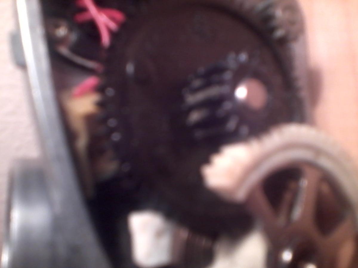

Da jos capacul de protectie de pe corpul clapetei si verifica :
Daca sunt uzati ca in imagine, alt corp de clapeta.

Am verificat si asta prima data cand am dat jos clapeta. Si sunt ok, arata foarte bine.
