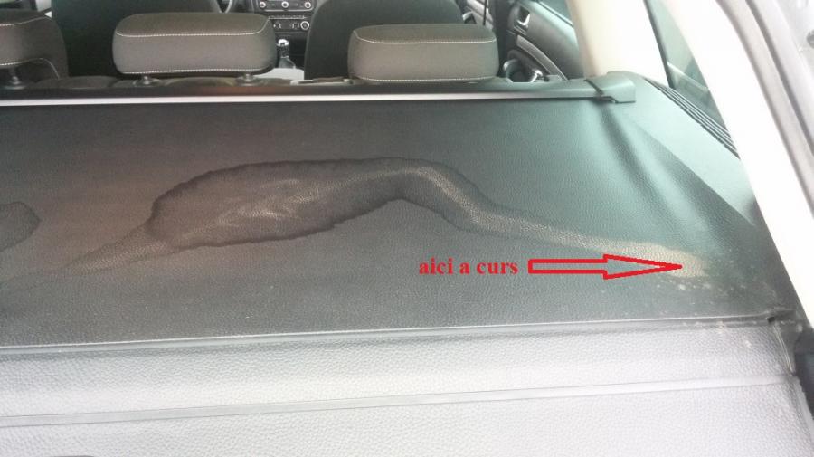

Nu este electrovalva. Nu exista pe traseu nici o electrovalva. Este din cauza motorasului care e pe duca sau cum mi s-a intamplat mie, ai solutia de parbriz prea puternica. Eu am luat o porcarie de la Kaufland si era puternic concentrata cu alcool. Imi curcea intr-o veselie pe la o supapa unisens. Dupa ce am schimbat solutia nu am mai avut probleme).

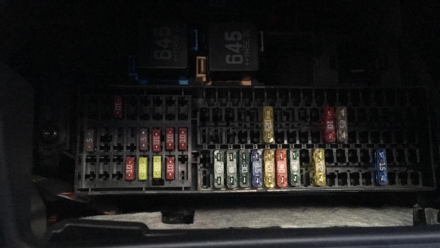

Am si eu o problema. In momentul in care actionez bratul sa-mi spele parbrizul la un golf 6, imi intra un functiune pompa de la spalatorul de faruri care functioneaza normal, insa in ceea ce priveste parbrizul, nu se intampla nimic. M-ar putea ajuta cineva cu o idee?
DAr pe spate spala?
adriandaniel13
Nu, nu-mi spala nici pe spate, doar imi porneste stergatorul, dar nu-mi arunca lichid deloc, nici pe spate.. e posibil sa fie motorasul/vreo siguranta, ceva, nu?
Se aude pompa cum bazaie?
