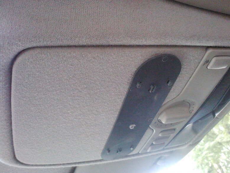

-in ultima poza, la plafoniera, este cv lipit, intrebarea mea este daca gasesc sa inlocuiesc partea aceea , pt ca daca o dezlipesc cred ca se duce cu tot cu material

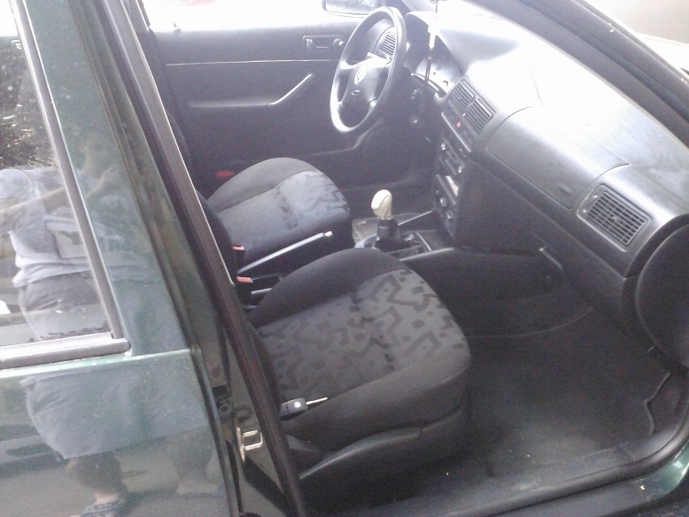

-bordul a fost siliconat si este patat in unele locuri, se vede cam aiurea, exista vreo solutie sa sterg petele acelea si sa fie uniform?

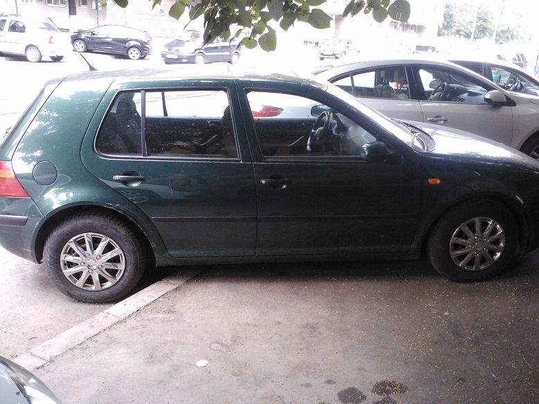

-pt lista de upgraduri mi-am amintit cateva : cauciuri vara (pt ca astea sunt de iarna si sunt super bune si nu merita sa le stric), capacele schimbate ( astea sunt cromate si nu imi plac, daca cine este interesat le vand), nuca de la schimbator cu tot cu pielea aferenta, boxe pe spate ( am descoperit ca nu am)

ce ai lipit pe tavan este un suport de la o lampa (o recunosc pt ca am si eu una acasa) cu 3 leduri si baterii. probabil fostul proprietar vroia mai multa lumina sau i s-a ars bec din plafoniera si nu a stat/nu a stiut sa schimbe.
silicon nu as da nici pe dacie. incearca sa dai cu un curatator bun (1z deep plastic cleaner) si apoi ceva dressing antistatic pt plastice (sonax tiefen pfleger).
anvelopele de iarna se tocesc foarte repede daca mergi cu ele pe asfaltul asta la 60 grade,schimba-le cat poti de repede.

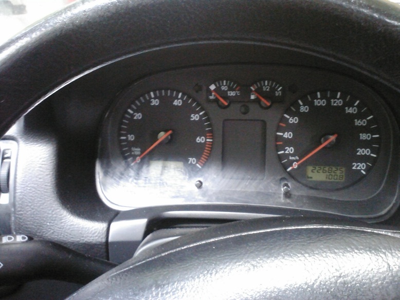

1.vreau sa imi schimb ceasurile din bord cu cele ce au cromul si afisajul pt comp de bord...acum am o dilema, se pot schimba pur si simplu? eu am comp de bord dar cel mic unde este ceasu (MFA), trebuie cv adaugat pt panoul dintre ceasuri? daca se poate direct ar merge si cel cu afisaj mare si nu pe jumatate?

1. Esti sigur ca ai computer de bord? Iti afiseaza ceva pe dreptunghiul ala dintre turometru si vitezometru?

1.in dreptunghiul dintre ceasuri nu am nimik decat martorii...afisajul comp de bord (km/h , temp, consumul, etc) sunt afisate unde este ceasul, trebuie doar schimbat din maneta.din cate am inteles MFA este un comp de bord, sau cel putin ar vrea sa fie:))...doar ca nu imi sunt afisate info care apar pe celalat golf unde am afisajul intre ceasuri (haionul deschis si alte chestii)...deci sa nu fie MFA comp de bord?

pana la urma MFA este sau nu comp de bord? se pot monta alte ceasuri?
Uite ce am gasit eu:
Early MKIVs without CAN-bus can NOT use the common American MFA or European MFA/FIS clusters because these require CAN-bus. There are clusters for non-CAN-bus cars that have the MFA screen where the digital clock is, but they are very rare.
Mai multe aici.
din cate am inteles eu, sunt cam rare aceste modele cu MFA la ceas...si nu se pot pune alte ceasuri pt ca nu comp...
