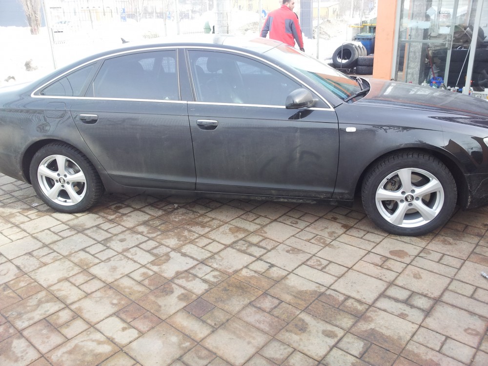

Am luat un set de MSW 19 - full silver + cauciucuri Michelin 225/50/17, m-am plimbat o ora prin oras si sunt foarte ok, chiar se simte diferenta fata de 245/40/18.
Nici estetic nu arata rau, dar trebuie sa recunosc ca arata mai bine cele pe 18. Pana la primavara, cele pe 18 vor fi reconditionate si revopsite, pentru un aspect impecabil :)

De ce nu ai luat un set OEM?... se gasesc sh la preturi decente.
Modificat de cogdao
Aveam nevoie urgent, am facut ieri pana si mergeam cu o roata de rezerva cu cauciuc de vara. Pe 17"+cauciucuri nu am gasit nimic apropiat ca pret de astea pe care le-am luat si sunt convins ca, daca puneam capace de jante Audi, multi ar fi crezut ca sunt OEM.
