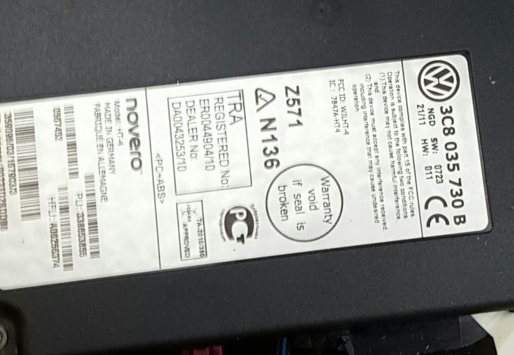

Buna ziua tuturor. Am un Passat din 2011 B7 si am incercat sa conectez un telefon Sony Xperia M4 Aqua si nu imi gaseste telefonul deloc. Mentionez ca am modulul BT 3C8 035 730 B. Am vreo sansa sa reusec cumva sau ce e de facut? Multumesc
Modificat de Ciprian2106
Sa-l pui pe vizibil deca nu e pus sau sa =l cauti in primele 3 minute de la punerea contactului.
