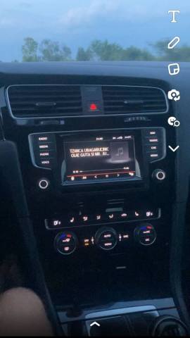

Am incercat sa il conectez pe un mib 2 pe un golf 7 dar nu merge . Ar trebui sa i se faca update de software?
Pentru android auto si carplay - functiile sunt active,  pe unitate? Daca nu sunt, trebuie activate
Nu cred ca sunt activate. Ce ar trebui sa fac sa le activez? Multumesc

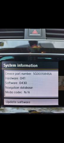

Fa o poza in care sa se vada tot ecranul MIB si butoanele - dar din part number pare un MIB1 care nu are Android Auto/CarPlay. In meniul de baza la MIB daca nu iti apare Android Auto/Carplay (acolo unde vezi Radio, Car, etc - deci meniul de baza, primul cand apesi butonul Menu) atunci nu ai functiile activate.
Nu suporta activare. Trebuie alta unitate
