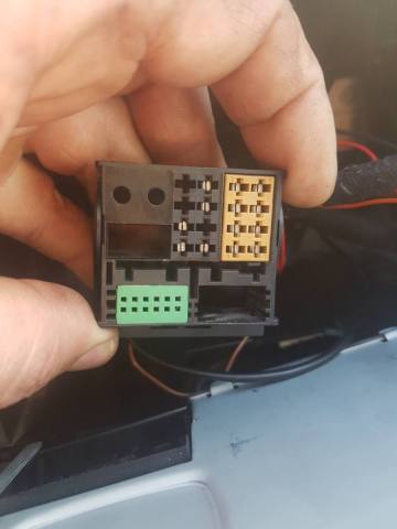

Am reusit si eu sa montez MDI-ul, am cuplat cablul cu mufa usb si bluetooth, ca cel din poza. Mufa usb este ok, am pus stick usb si reda muzica, in schimb cand comut pe bluetooth, se conecteaza telefonul dar nu reda nimic, pe ecranul RNS-ului apare doar MDI si AUX. Am incercat cu samsung j3, j5 si iphone SE.
Trebuie facute adaptari cu vcds?
Nu este compatibil MDI-ul cu bluetooth ala?
Modificat de passat19tdi
Se pare ca doar eu m-am incumetat sa fac acest retrofit homemade :) .
Am si eu o rugaminte la cei ce au un cablu asemanator sau cu mufa jack aux-in, va rog puneti o poza cu mufa cablului cea cu 30 pini, sa vad ce pini sunt activi. Banuiesc ca la cblul meu trei pini sunt pusi gresit.

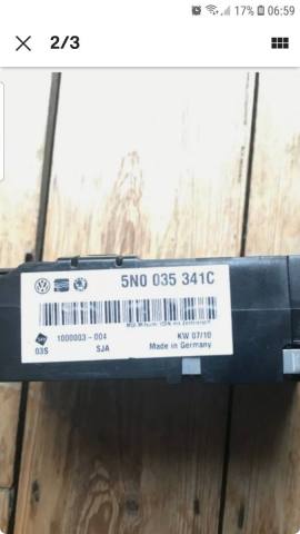

e ok cu 5n in loc de 3c? e de pe golf 6

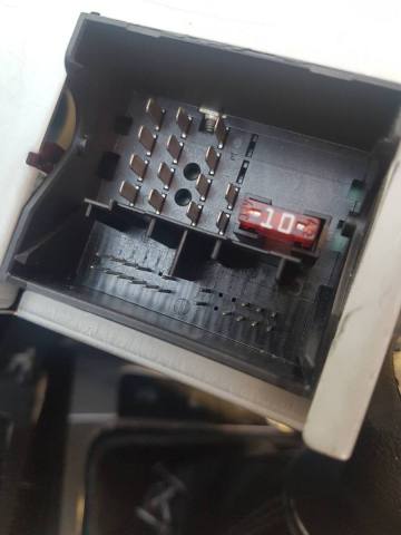

am cateva nelamuriri,am sa pun si foto sa inteleg mai bine
1...unde este mufa cu 4 pini a Aux?
2...unde este mufa cu 12 pini,ca sunt doua?
3...tre sa cumpar can mai nou ca ,cu E nu stie de media player
mufa verde e micro la bt si intra in dreapta in navi
Ionut, ai mai sus diagrama cu pini, mufe, tot ce ai nevoie, sa legi unitatea.
1 La modelul tau de player nu exista mufa cu 4 pini pt aux, ai cu 12
2 Mufa cu 12 pini pt aux este chiar aia care lipseste de la tine
3  Nu are treaba canul cu media in, pui mai nou daca vrei sa schimbi player-ul
Eu zic sa te lasi pagubas, nu cred ca o sa reusesti punand asemenea intrebari
3 ...si cum bifez pe can media player 3 daca nu este?
ma descurc cu montajul si codarea...nu tre sa fii inginer,doar ca nu eram sigur care sunt mufele
Modificat de ionut10a
Pana la urma, tu ce vrei sa montezi? Aux-in sau media player 3 ?
ala din poza de mai sus...nu e media player 3?
multumesc florin pt diagrama,azi am montat media in ul,mai greu cu firele de can de tras,nu prea e acces
