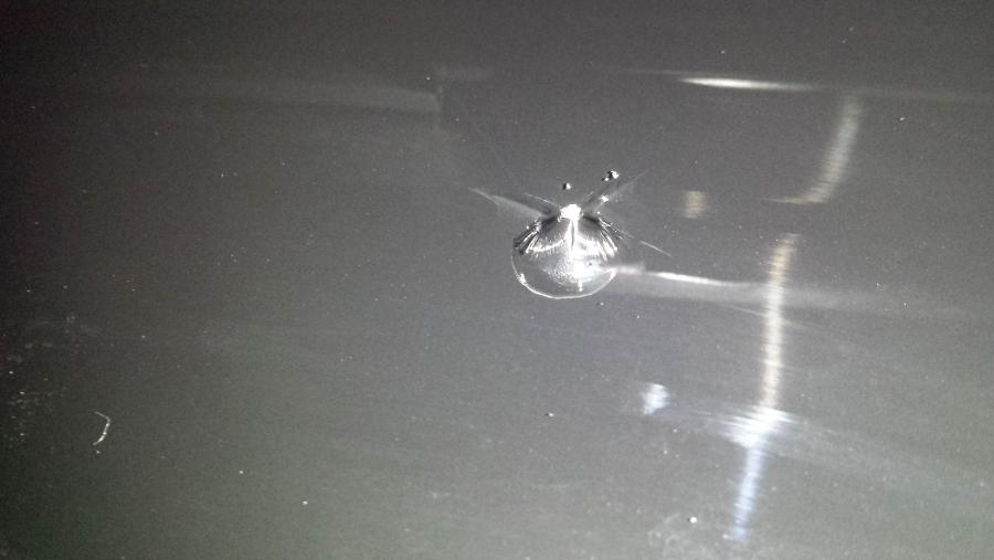

Cred că o să trebuiască să schimbi parbrizul. Posteză o poză cu spărtura ca să ne dăm cu părerea.
Nu pot ca am lipit niste scoci sa nu intre praf..si nu se vede...da are diametru de 1 cm patrat
Daca nu a plecat fisura din gaura merita sa incerci sa-l repari la un centru specializat.Se polizeaza putin gaura se pune o rasina speciala care se intareste imediat se lustruieste se aduce la acelasi nivel cu parbrizul.Eu am facut chestia asta la un prieten cu Audi,are 2 ani de atunci si rezista bine.Merita o incercare,costul a fost 50ron.
Modificat de calin.g
Aha...o sa incerc asa..nu s-a fisurat
Te duci la un centru de parbrize si o sa incerce sa ti-l repare cum a zis colegul de mai sus, asta daca se poate. Evita sa torni apa rece pe parbriz dupa ce ai mers cu masina prin soare, ca astfel o sa-ti plece crapatura pe parbriz, iar daca ai parbrizul fisurat nici nu poti sa treci ITP-ul pana nu rezolvi problema asta.
Pai tocmai de asta...vreau sa fac RAR-ul si trebuie sa repar parbrizul..o sa merg saptamana asta sa il repar

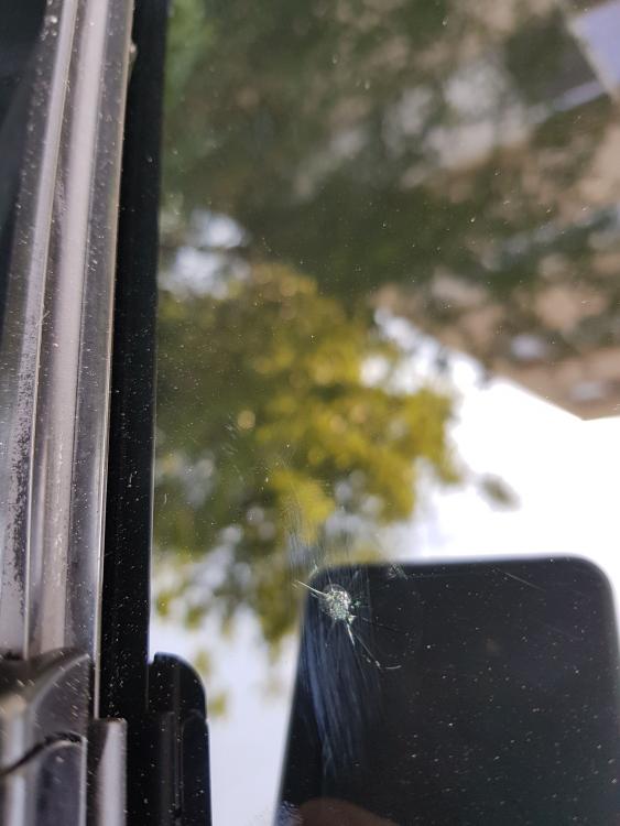

Am observat ieri o mica spartura in parbriz dar locul loviturii este ciudat, nu stiu cum ar putea ajunge o piatra tocmai langa stergator.

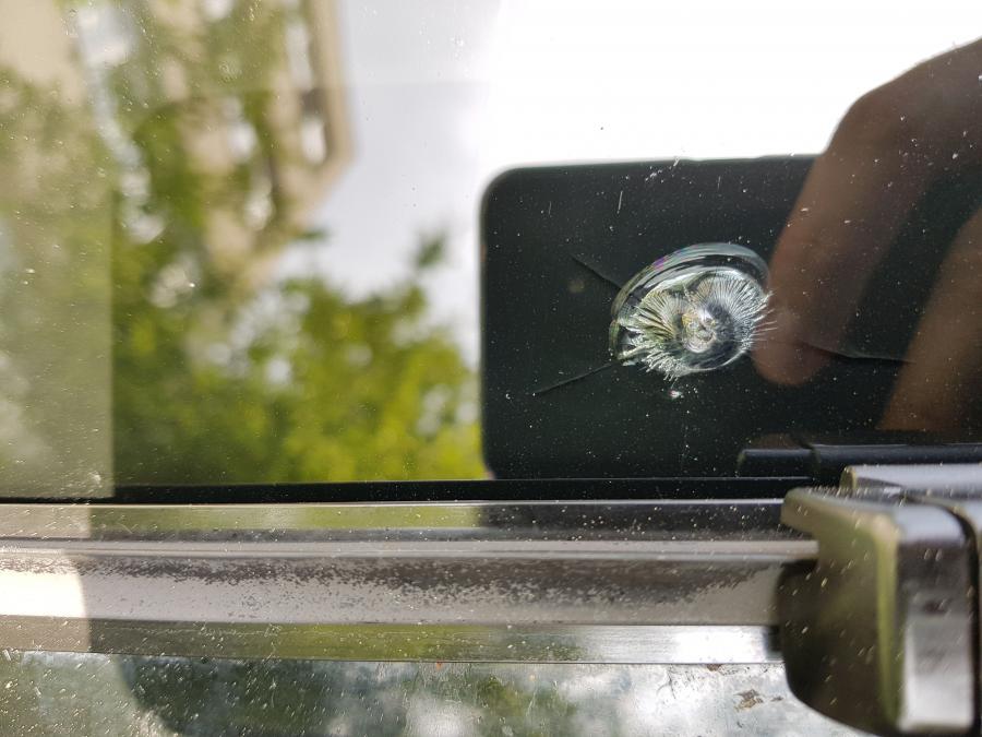

Dupa cum se vede si in poze, s-a spart mai mult pe partea celalata. E posibil sa fie de la montaj prost ? Parbrizul l-am schimbat acum 1 an la dealer dar atunci a fost spart din cauza mea.
Credeti ca se poate repara fisura? mi-e teama sa nu se extinda.
Aia e ciobitura de  piatra sigur(mai exact tip bullseye), de la montaj prost se fisureaza liniar nu se ciobeste.
Poti incerca sa o umpli cu rasina dar sunt sanse mari sa trebuiasca schimbat.

Cauta pe net firme care pot rezolva astfel de probleme la domiciliul clientului. Am apelat si eu in 2010 la o astfel de firma pentru un parbriz de Logan si nu au aparut probleme nici pana in ziua de azi.
La tine plecasera deja fisuri din ciobitura?
Nu aparusera fisuri. Era doar ciobitura de la piatra cam cat o fisa de 5 bani.
Am fost la un centru de parbrize unde a vazut ca o fisura s-a dus in lateral dar mi-a umplut portiunea cu rasina si cica a ajuns si in fisura. Din pacate sunt sanse ca intr-un viitor apropiat sau indepartat(depinde de noroc) sa plece o fisura mai departe.
Sper sa ramana asa :)

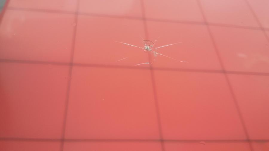

Avand in vedere ca parbrizul este cu incalzire , ce probleme pot sa apara la reparatie ? vorbim de mica piatra in parbriz , gen " ochi de bou " , nu fisura liniara .
Ca sa nu plece mai departe fisura se da gaura cu burghiu de 0.5 sau 1mm in capatul fisurii inainte de rasina.
asa am patit si eu... sunt 2 ani de cand e asa..am bagat rasina.. bn inainte a dat in el o gaura ff mica...
pana acum nu a plecat deloc fisura.. ( bn...fisurile care se vad asa au fost de cand am luat piatra ).. sper sa nici nu plece..?
