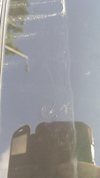

Eu mi-am luat o piatra in parbriz,nu e crapat dar in locul ala s-a facut praf sticla si e ajunsa aproape pana in interior gaura...se poate remedia? Cat ma costa?
