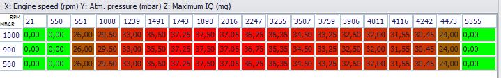

totul bine si frumos, pana aci, unde ai dat-o in bara ;). Vezi in tabelul de mai jos, harta de limitare a cuplului la un motor diesel, nu e de 90, e de 130, dar ideea e tot aia.Lina de sus e turatia, prima colana e presiune atmosferica, iar urmatoarele sunt cantitatile injectate maxime admise. Vezi ca la turatia 5200rpm, cantitatea injectata este zero mg/rot, asta insemna ca se taie injectia. Pana cand? Pana turatia scade la 4800, si tot asa, nu e nici un excentric, nici o forta centrifuga, e elctronica.
          turatie
press    0 550 551 1000 1250 1500 1750 1900 2016 2247 2499 2750 3000 3250 3500 3750 4000 4250 4500 4800 5200
1000     0    0   31    31      40     48      54     56     55    54      53     52     51    50      49     48     47    44     39      32      0
Deci, silviu,  acul nu ti s-a dereglat de la asta, si si motorul ,daca e in mintile lui, nu a patit nimic. Astea nu-s facute sa crape prima data cand a muscat jarul, merg 500.000km lejer in conditii de exploatare normal. nici vechile dacii nu-s asa.
Aropos, ai mai mes cu masina sda vezi daca se mai aprinde becul ala? mai mergi cu ea 10km de proba, sa vezi ce se intampla.
PS: s-a cam pus aiurea tabelul, dar se intelege ideea.

Inca nu am vazut cum e la ALH, dar am o banuiala ca e fix asa. daca aflu, am sa va anunt. Este pe pompa de injectie o valva care taie alimantarea, N108, si una care regleza alimantarea N146,  una din ele poate sa indeplineasca acest lucu.
LE: aparent tot asa e si la ALH, chiar la turatie mai mare.
