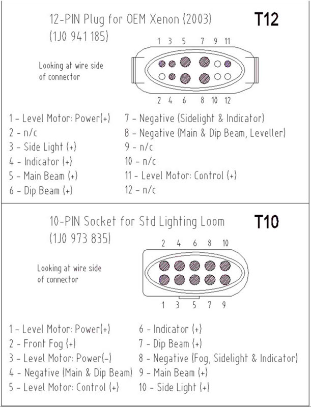

Are cineva semnificatia firelor din mufa care intra in far la Bora/Golf? Vreau sa identific + la faza mare si mica sa leg si eu un modul DRL din acela ca pe golan.
Thank you, daca stiam sa citesc diagrama eram profesor :). Dar cred ca am gasit ce cautam.
