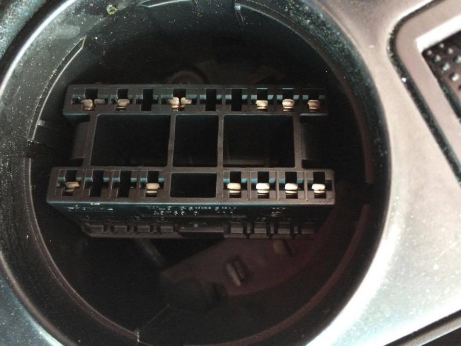

@PHPcore: DRL din fabrica pentru Bora (probabil si pentru Golf) pentru SUA aprinde faza scurta la intensitate normala odata cu pornirea motorului. Responsabila este conexiunea la pinul 3 din blocul de lumini (TFL) a fazei scurte. In film spune sa se indoaie acel pin sa nu mai faca contact cu papucul din mufa blocului. Deci, daca vrei sa ai faza scurta aprinsa la punearea contactului, trebuie sa faci legatura intre pinii 3 si 7 (pinul pentru faza scurta). Depinde de tine cum faci acest lucru...

Intre 3 si 4 nu merge facut la mine deoarece nu am nimic in pozitia 4, care conform lui Dragosvm este Headlight Dimmer/Flasher Switch and if applicable, headlight washer ceea ce eu nu am, dar voi incerca intre 3 si 7 mai pe seara deoarece este prea greu la 36 grade Celsius.
Revin cu o corectare, nu am nimic la pinul 3, oare mai exista o alta modalitate de a faceDRL fara modul?
Ce nu ai la 3 ? Nu ai pin in mufa de la blocul de lumini sau inufa de pe instalatie ?
In mufa instalatiei.
asa si trebuie,la un pin ai fir in mufa instalatiei iar la altul nu
Adica sa leg 7 de la instalatie cu 3 de la comutator?
Normal ca nu ai 3. Daca aveai pin, aveai si Drl. Leaga cum au spus colgii mai sus si este ok.
Stupid me,
Am facut strap intre 3 si 7 in mufa comutatorului de lumini (l-am desfacut si am facut conexiunea prin interior,nu se vede nimic pe afara) si functioneaza. Trebuie sa spun ca ar fi fost mai bine daca se aprindeau la 3 secunde dupa pornirea motorului pentru a evita consumul de curent direct din baterie, dar si asa este super ca nu mai trebuie sa pun mana pe comutator (acum trebuie sa ma dezvat sa mai aprind farurile)
