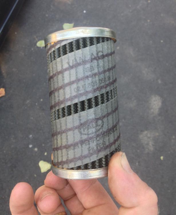

Filtrul de ulei pentru cutia de viteze cu cod 02E 305 051C mi s-a spus ca nu se mai fabrica si a fost in locuit de 02E 305 051D (desi pe eticheta apare acelasi cod cu C, pe el este stantat codul cu D ) , care arata astfel :
