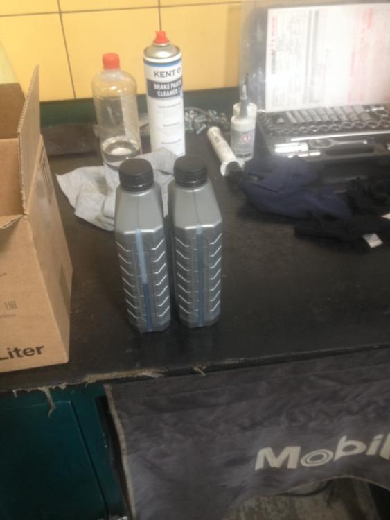

Nu stiu de ce va tot faceti atâtea probleme cu schimbul de ulei la dsg sunt la al 2-lea schimb facut personal in garajul meu si nu sunt mecanic poate doar pasionat de mecanică.Cutiile voastre dsg le-au facut vw din sticla ? Sau sperați ca dintr-un schimb de ulei sa se rezolve ca prin farmec toate problemele mașinii? În cutia dsg intra aproximativ 7,5 litri de ulei. Asta daca ai avut-o desfăcută bucăți. Pentru operațiunea de service intra intre 5,2 litri.Sau mai simplu masori cat scoti si atâta bagi.
