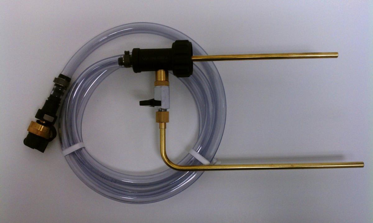

Codul uleiului este G 052 182 A2, al filtrului este 02E 305 051 C si cel al garniturei de la filtru este N 910 845 01. Intra 6L de ulei, cam 106 ron litrul filtrul in jur de 80 lei si garnitura cam 9 lei....
iti multumesc:)....dar o marca nu exista ?..
cel mai bine cauta original OEM eventual poti sa achizitionezi si dispozitivul de umplere VAS6262A daca nu vrei sa faci schimbul la reprezentanta sau daca la service unde apelezi nu are
