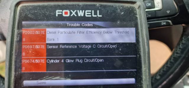

Am reusit sa gasesc block 013 dupa o documentare pe google. astea sunt rezultatele.. 1-masina la relantii 2 masina turata la aprox 2000 ture
e de bine? de rau?
Fum alb/grii tot scoate cu motorul la cald.. sa fie totusi bujia?
