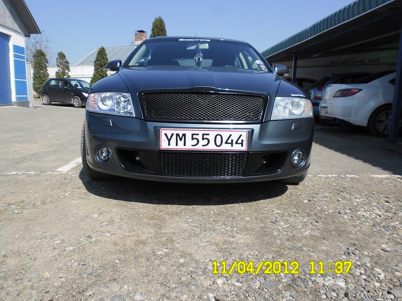

Grila centrala fara semn
Bara fata RS + grile de la Milotec

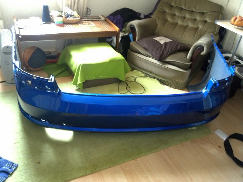

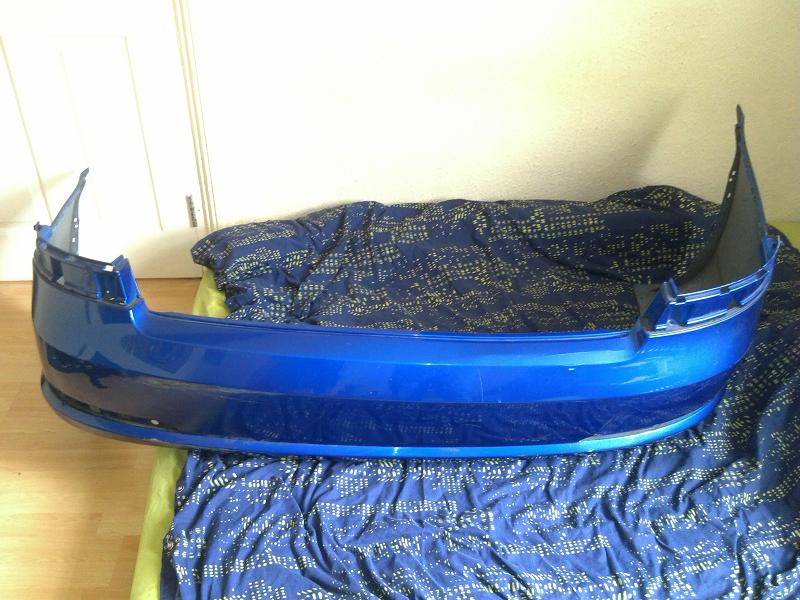

Bara spate RS (urmeaza sa fie vopsita si montata)

A fost implicata in vreun accident? Farul dreapta e nou.

@Serban87 da intradevar farul dreapta este nou, iar cel din stanga a fost polishat de 2 ori (rezultatul se vede) arata mult mai bine inainte de polish.

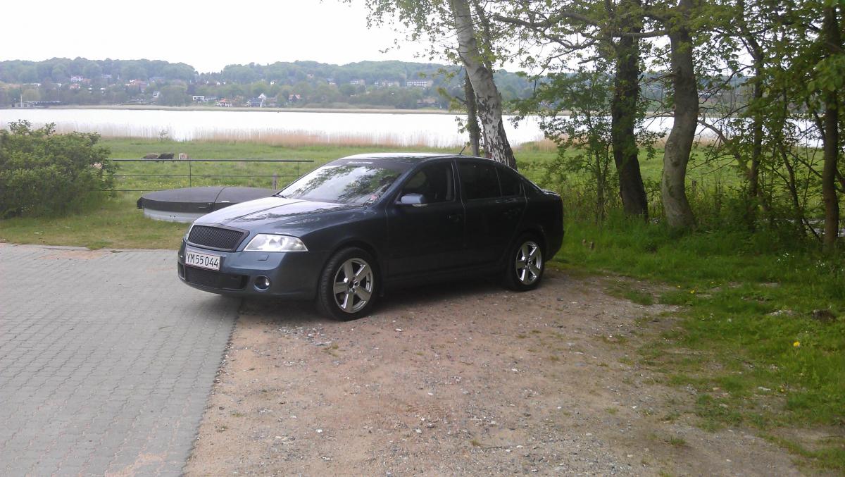

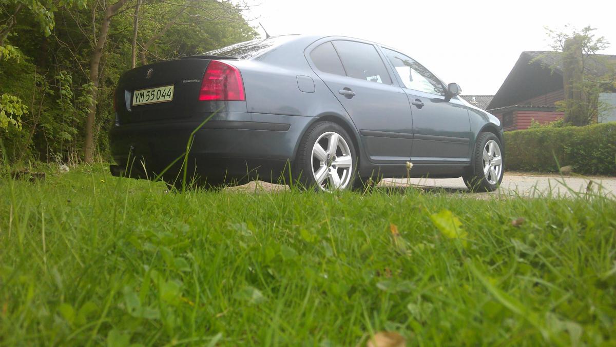

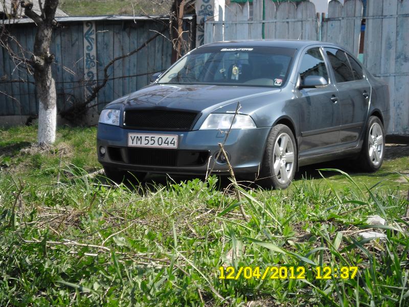

Acum sa continuam cu pozele

Si o achizitie de ultim moment bara spate RS, urmeaza sa fie revopsita si montata.
