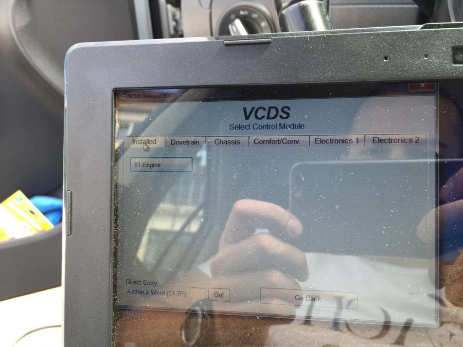

daca nu isi revine, trebuie intrat un pic cu VCDS-ul pe acolo, sa vedem despre ce e vb
Patesc de ceva vreme sa se restarteze rcd-ul la cateva secunde de la pornirea motorului.
Am un singur cod de eroare care se refera la cablul bagat in portul de AUX si care nu vad sa aiba vreo legatura cu restartarea rcd-ului.
