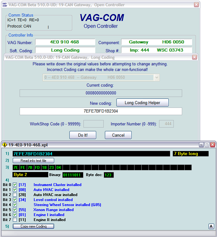

Atentie! Daca masina aflata in discutie este un Leon 2 (vad ca scrie Seat Leon Spirit la prfoil si stiu ca e Leon 2 acesta) atunci procedura descrisa de vioelectric nu e valabila aici. Este doar pe vehcole cu platforma veche (Leon 1, Golf IV etc). La Leon 2 este comunicatie pe CAN-BUS (deci trebuie un Vag-com vers 5 cu interfata pe CAN-BUS / sau in service la dealer dar acolo nu ajungem noi cu VASul in mana) si se face recodare (aici avem long-code !).
In ultimul vag-com este inclus si programul LCode pentru coduri lungi.

:( Se poate face si fara o codare lunga.Se intra in 46 iar in adaptare 10 unde se gaseste "single door open" ON se trece in OFF si se vor deschide toate usile la prima apasare de buton pe telecomanda :(
