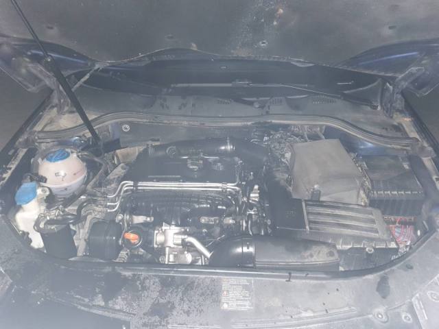

Am patit-o si eu la Passat.. tot cel de retur.
Ma gandeam sa le schimb si pe cele dinspre filtru, cu acelea a avut cineva probleme, sau de regula doar cel din dreapta cedeaza ?
As vrea sa spal motorul dupa chestia asta (si masina, pe sub, a ajuns motorina inclusiv in spate pe portbagaj), mi se pare periculos sa mai folosesc masina asa, exista riscul sa fac alte pagube ?
Parerea mea este sa nu umblii la cele de la filtru, n-am vazut/auzit probleme acolo, in general cedeaza cele legate la pompa tandem.
Motorul poti sa-l cureti cu spray de curatat frana, contine solventi care indeparteaza motorina, cu 3 tuburi de spray ai rezolvat tot pe acolo.
M-as feri de apa.
Pentru motorina de sub masina nu trebuie sa-ti faci griji, sau pentru cea din pasla de pe capota.
Motorina arde greu la fel ca si kerosenul, nu se aprinde la flacara deschisa, arde doar de la o anumita temp in sus (cred ca peste 200gr.C).
O sa persiste miros de motorina in masina o vreme, de la pasla de pe capota, dar in 2-3 satpamani, in functie de cat circuli, o sa dispara, se evapora toti solventii si se usuca.
