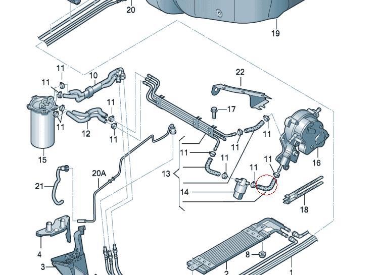

A cedat furtunul de racord incercuit cu rosu, dupa cca. 2 luni in care am observat ca era umed.
Brusc a facut o mica fisura si a reusit sa-mi scalde tot compartimentul motor, cred ca am pierdut 2-3l pana am observat.
La dealer am aflat ca este o problema cunoscuta si ca se schimba toate cele 3 tevi care plimba motorina de la pompa de motorina, la filtru si apoi catre pompa de inalta presiune, cost exact pentru reperul 13 (03G 130 308 K), 490RON TVA inclus, se adauga cca. 130RON instalarea.

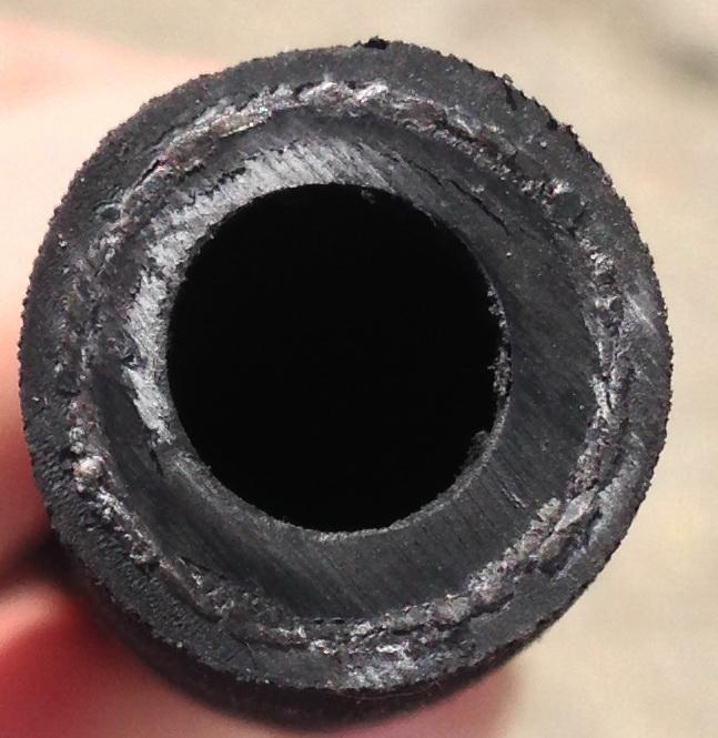

Exact acelasi furtun s-a spart si la mine, la motor AXR, de fapt supura pe la capete. Am dedus ca avea o fisura la interior, fisura ce comunica cu tesatura din mijloc si astfel tesatura "sugea" motorina si se udau capetele, pâna când ajungea sa se ude tot furtunul. Eu asa am luat masina si la acea vreme masina avea numai 2,5 ani vechime. Am cumparat o bucata de furtun de combustibil de la un magazin renumit de piese de schimb auto si am inlocuit bucata de furtun OEM. De atunci nu a mai curs nici macar o lacrima. Furtunul se vinde la metru, ba mi-au spus chiar ca vând si bucati mai scurte. Dimensiunile au fost parca dia. 8 mm / dia. 13 mm. Am refolosit fara probleme colierele originale !

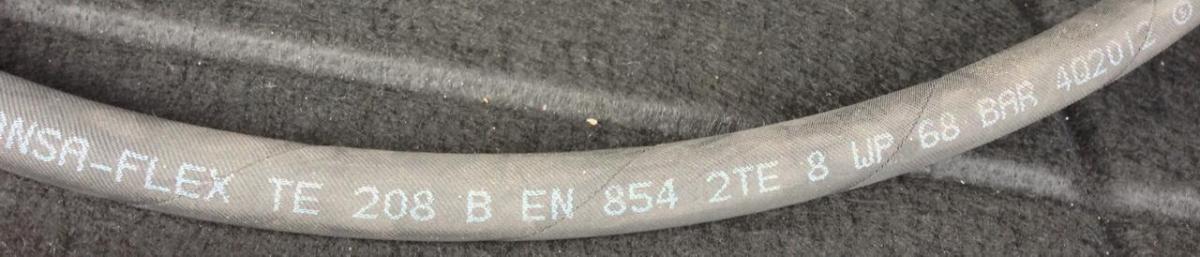

Furtunul cumparat este Hansa Flex TE208, rezista pana la 100gr.C si 68bar, rezistent la solventi, uleiuri, oricum arata mult mai bine fata de cel original.
Anul trecut am folosit acelasi furtun dar dintr-o eroare am specificat altceva, acum nu mai pot corecta, ce este scris acum este corect.
Am luat acelasi diametru cu cel OEM, 8mm interior, 14mm exterior.

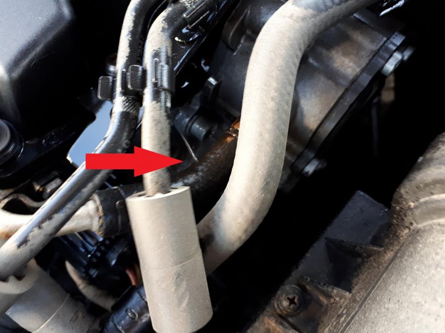

Aceeasi problema si la mine. Iese motorina ca la robinet. 124 mii km, masina cumparata de noua.
Am rezolvat temporar problema cu furtun de la un magazin de camioane, rezista la 10atm. Deocamdata functioneaza ok. Sa-l schimb cu altul care tine presiune mai mare sau sa-l las pe asta?

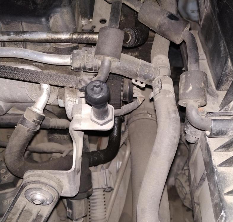

Mi s-a fisurat si mie furtunul acela prin decembrie anul trecut de mi-a curs in tot compartimentul motor. Am schimbat atunci furtunul  cu unul din dezmembrari.
Din pacate si acesta e fisurat, e doar patat, nu curge. Stie cineva  unde gasesc un furtun din asta?

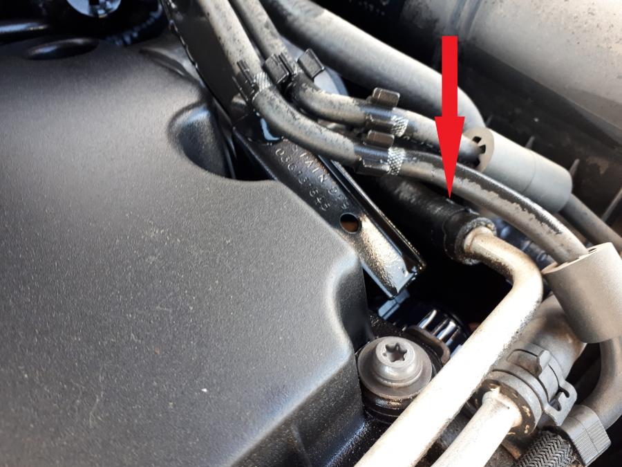

Îmi poți spune cum se numește acest furtun sau un cod pentru el? Mulțumesc
Furtun de retur combustibil dintre pompa tandem si senzoru de temperatura ,il gasesti la orice magazin de piese auto dupa seria vin.
