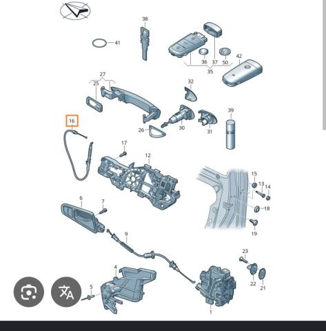

Verifica cablul de la mânerul exterior la yala
Nu pot sa raspund la acest subiect deoarece sunt in aceasta ipostaza,usa stanga spate blocata si are si modul"safe,, activat...deci..cim este m-ai rau...cred!
De fapt are protectia de copil activata. Cam dificil....ori bati in ea...si poate se va deschide..daca nu e cablul de la.maner defect...ori se deface...cu ceva daune, din pacate
Buna dimineața!cine mă poate ajuta cu o solutie?
La un Passat din 2007  B6 break nu mai pot deschide ușa din stânga spate pe dinafară, și că să fie și mai bine proprietarul a umblat la protecția pentru copii și nu se mai deschide nici din interior.intrebare.Sctie cineva cum pot deschide această ușă? Mulțumesc!
Sunt pe youtube ceva filmulete.Poti incerca sa bati in manerul exterior si in acelasi timp sa actionezi butonul de deschis al cheii ,poate ai noroc si se deschide.Eu ultima data la un T5 nu am reusit,a trebuit sa distrug broasca dupa ce am dat panoul interior jos.Daca nu ai o idee clara a ceea ce se intampla in zona mai bine apeleaza la un profesionist,ai ocazia sa rupi tot si usa sa fie inca inchisa!
Mi-zis cineva sa incerc prima dată cu tester vag-com....dar nu cred că o să meargă.... Întrebarea este,mânerul de afară este acționat cu sufa sau pârghie.
Am văzut multe postări cum că mânerul de afară este acționat cu sufa și aceasta sare de acolo,dar am impresia că este vorba de modelul mai vechi b5.5 cred.
este o sufa....si mai mare ca la b5.5.... nu ai ce face din exterior la b6.

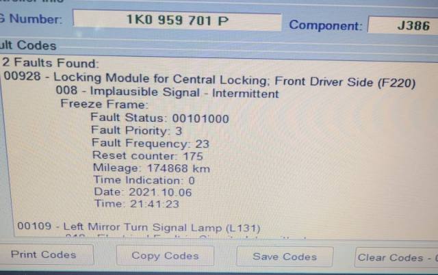

Am si eu o problema cu usa sofer, nu se deschide/deblocheaza din telecomanda, daca actionez butonul sau clapeta/maner de deschidere se deschide si se deblocheaza. Cred ca am tras de maner in timp ce apasam pe deshis la telecomanda, in prima faza nu se deschidea cateodata, acum tot timpul.
nu ai eroare stocata pe usa sofer, legat de motoras yala? daca da, demontata yala si curatate colectoarele la motorase
Am gasit eroarea asta. Am observat ca in cazul in care usa ramane blocata, la deblocare din telecomanda se aude un țiuit.
  On 15.10.2021 at 13:39, F l o r i n a scris:
Expand
Jos yala si ii faci acest tratament
