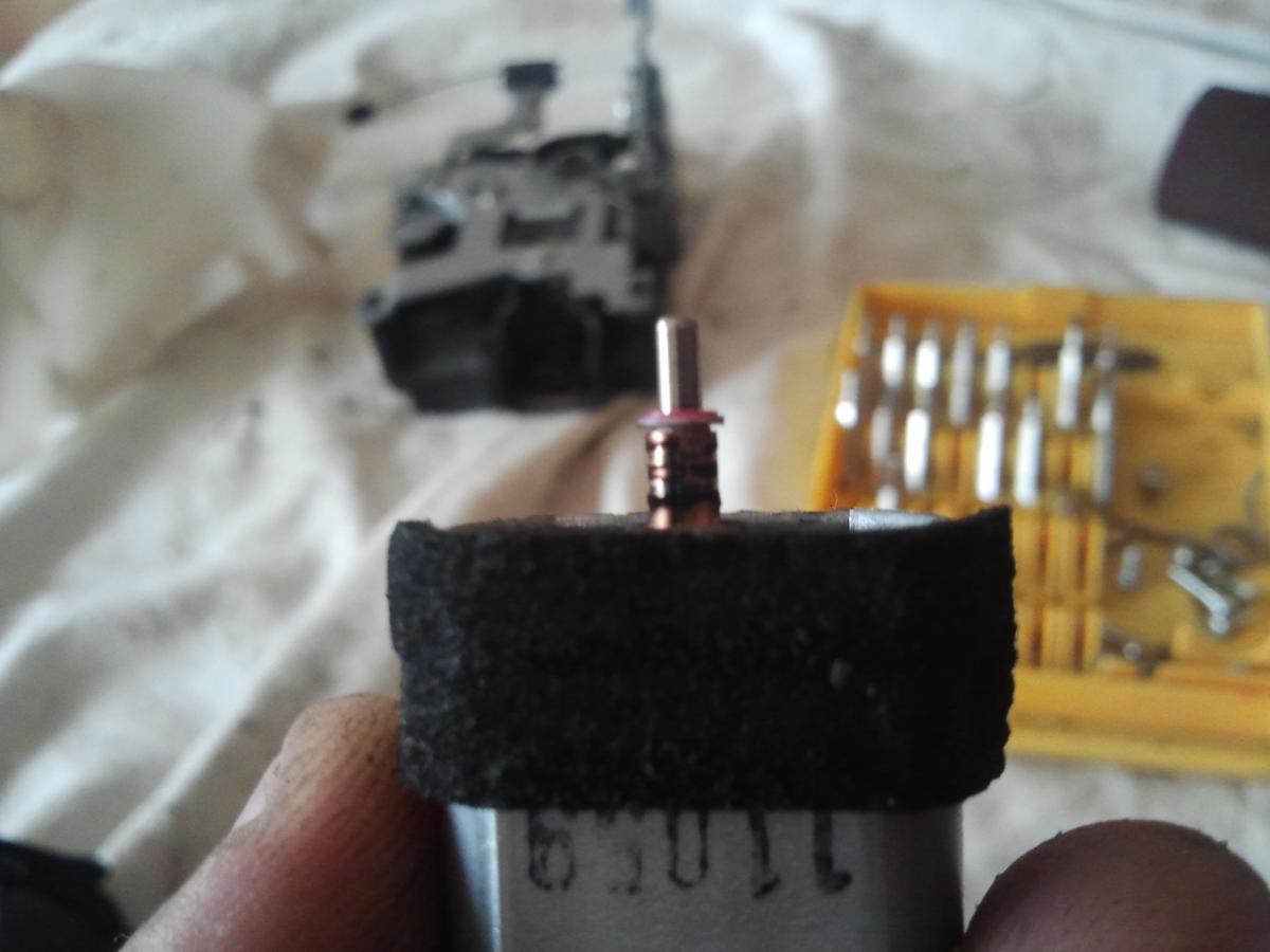

Colectorul motorasului l-ai curatat? Altfel e cam degeaba tot ce ai facut pe acolo.
trebuia sa ajungi la axul ce se vede in foto de mai jos si sa-l cureti pana nu mai are "negreala" pe el

Am curatat totul , nu am gasit nagreala pe axul motorasului dar parca al meu arata alfel la capatul lui avea a rotita cu dinti din platic; si apoi am dat cu spray vaselina.

pai ce vezi in foto este un actuator de audi dar princiul este acelasi

Trebuia sa decapsulezi motorasul si sa te uiti la capatul celalalt.
DA mi-am dat seama, dar nu l-am decapsulat.
Dupa doua saptamani am avut aceeasi problema usa spate stg nu se mai deschidea, o lovem de cateva ori cu pumnul si se deschidea, a doua zi iar nu mai mergea, o loveam si se deschidea pana la urma. Am decis sa desfac iar acuatorul din interiorul usii si am decapsat motorasul (cum mi-ati spus voi). In el am gasit numai negreala, axul l-am curatat cu smilgher fin iar apoi cu un spray de curatat contacte, l-am asmblat la loc si acum merge bine nu mai face figuri. Sper sa nu mai umblu curand la el pt ca este mult de munca.
