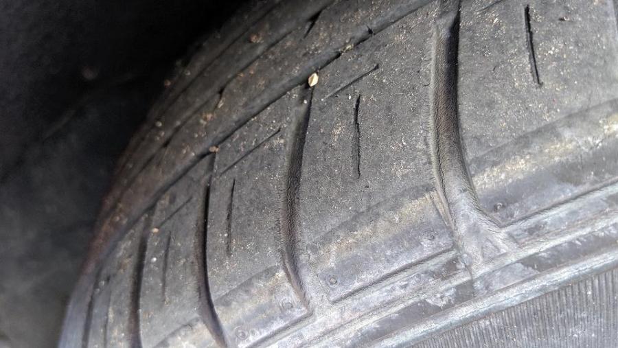

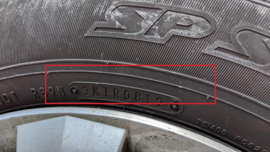

Am pe masina din profil anvelope Dunlop SP Sport, de vara, cumparate de noi in 2012, deci au 7 ani vechime. Ca rulaj cred ca au in jur de 30k km, pt ca nu circul f mult cu masina si am avut si anvelope de iarna. Au profil in jur de 4 mm.
Anvelopele se prezinta asa. Pozele sunt facute la o distanta apropiata , vreo 10 - 15 cm. Se observa crapaturi pe banda de rulare, dar in poze parca par mai mari decat sunt in realitate.
Din 2014, in fiecare an am facut un drum de Ungaria/Austria/Germania, pe autostrada, condus 500 - 900 km intr-o zi si s-au comportat f bine, am prins si ploaie torentiala.
Anul acesta face iar un drum de Austria, in concediu, deci voi merge iar pe autostrada. Conduc destul de linistit, nu am de gand sa depasesc limita legala, dar pe autostrada vreau sa merg la 120 - 130 km/h unde se poate. Ce parere aveti ? Mai pot merge in siguranta cu aceste anvelope, avand in vedere vechimea lor ? Ma gandeam sa le mai folosesc sezonul asta si la anul sa le  schimb, dar acum sunt putin cam stresat din cauza vechimii lor.
Modificat de xfg8
Se vad fisuri pe flancuri....totul e la risc, eu nu as pleca la drum lung mai ales peste granita cu ele.

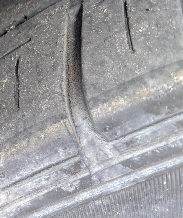

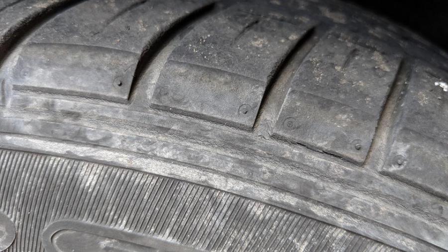

Te referi la zona asta ?
Par a fi fisurile superficiale si acestea. Astea sunt mai periculoase fata de cele de pe banda de rulare ?
Zona e foarte subtire  ,daca dejantezi anvelopa si o sa o cutezi cu mana in zona fisurilor ,ai sa vezi ca sunt profunde.Banda de rulare este mult mai groasa ,la fel si armatura.
Nenciu Victor
Daca prezinta crapaturi ca in poza, ar trebui schimbate cam cat mai repede ! Chiar daca uzura pneului e chiar si la jumate ... Cauciucul a imbatranit si nu mai e la fel de elastic si eficace ca in prima zi ... Intr-o curba mai puternica sau carand ceva mai greu cu masina, mai ales cum sunt drumurile noastre poti pati o explozie ... Sau ruperea cauciucului ... 50% din eficienta masinii ( franare, accelerare, stabilitate, siguranta, aderenta ... ) o fac cauciucurile ! Daca puneti pe un Dodge Viper SRT pneuri Dunlop sau Nokian ( de exemplu ) deja s-au dus 100 de cai :)) II scade eficienta masinii ...
