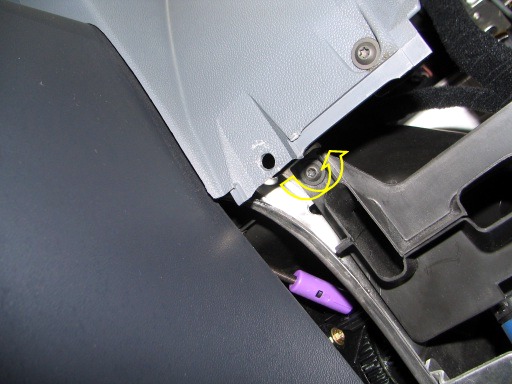

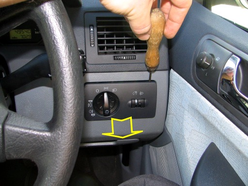

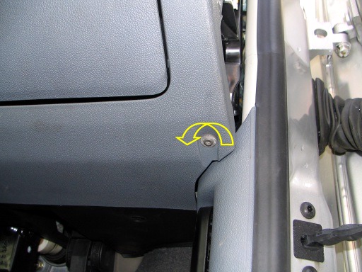

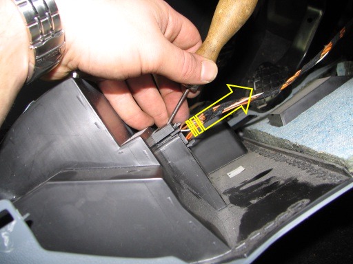

E switchul de la frana, a murit, trebuie sa-l schimbi. S-a mai discutat problema asta.

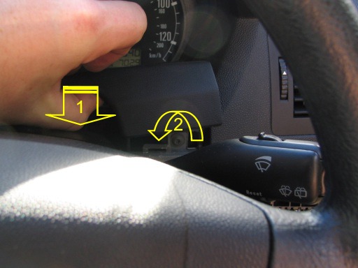

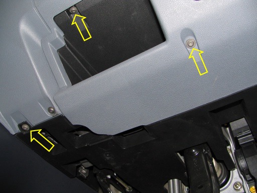

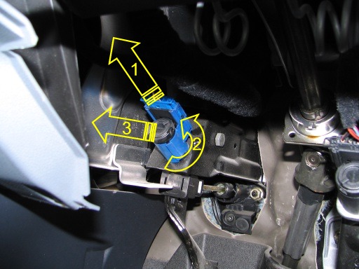

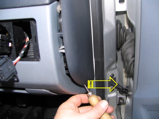

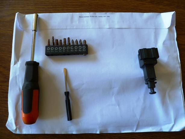

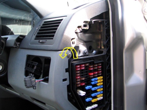

Nu stiu daca se mai poate adauga ceva: siguranta ai verificat, cablajul urmeaza, eventual doar procedura ptr. demontare.
Fiind un ,,pic pe dreapta" :lol: imaginile sunt facute de pe o fabie cu volanul pe dreapta, dar nu cred ca te deranjeaza.
Iti recomand switchul din poza 1, e mult mai fiabil decat ce ai tu acum pe masina, parere personala....plus ca s-ar putea daca vei merge pe original, sa-l plesneasca vanzatorul, fiindca au prostul obicei de a apasa acea tija, iar daca mecanismul este pe ,,blocat" nu va mai functiona.
Le-am pus in ordine, dar nu stiu de ce au ajuns in halul asta :lol: probabil iar ceva de la ,,dreapta" mi se trage.
