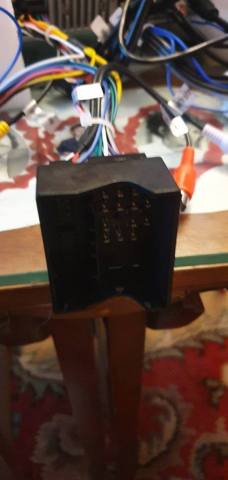

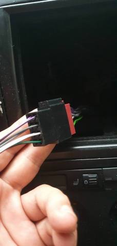

Salut!Am un golf 5 2006 ! Doar ce am primit si eu o navigatie android de china si cam nu prea ma pricep sa o montez navigatia are acea mufa mare(iso cred ca ii zice) ,iar eu pe masina am 2 mufe mai mici , ce trebuie sa cumpar/fac sa o conectez?
aceasta e una din mufele cu care este conectat actualul casetofon al masinii
Iar navigatia are asa mufa:
Cauta prin spate mai jos, daca nu ai mufa quadlock, ascunsa pe acolo, iar iso sa fie de la un adaptor instalat. De fabrica Golf 5 vine cu quadlock. Deci ce ai la navi, era ok....dar ori e modificat la tine si inlocuit quadlock ul cu iso....ori ai un adaptor instalat

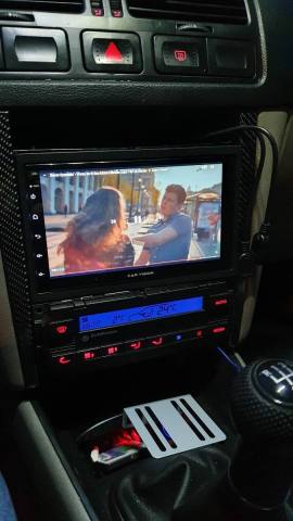

Am montat-o provizoriu, sinele pe care ar trebui sa fie prinsa navigatia, intra in slotul 2din al Borei, dar suruburile care vin in pachet au gamalia aceea prea mare si nu trec pe lateral :)) trebuie cautate suruburi fara gamalie. Inainte aveam un Pioneer 1 din, caruia i-am inversat galben cu rosu si isi ramaneau setarile memorate. Mufele sunt aproape identice, cele de la navigatie cu cele de la pioneer, mufa cu 16 pini ce intra in player, dar am scos-o de teama sa nu fi facut chinezu vreo inversare ceva si sa ard navigatia .. Si la navigatie la fel trebuie sa fac, am observat ca nu raman setarile facute, dar am zis sa intreb si aici ... Cel de ACC trebuie pus in locul celui B+ si invers, in mufa iso ce intra in mufele masinii ?!
Desi pe cutie scrie android 8.1 ea are 9 :D Se misca destul de bine pentru 2 GB, muzica se aude mult mai bine fata de Pioneer s320bt, chiar nu ma asteptam. Maine o mai butonez si revin cu o parere mai ampla chiar si un video.
Nu pateste nimic daca inversez firele, tot 12v trec din ce stiu ... Doar ca vor ramane setarile memorate si va porni doar cand este contactul pus ...
Ar mai fi o chestie, cat am stat sa ascult muzica si sa ma joc un pic cu ea, am observat ca s-a cam incalzit, nu tare dar putin. Eu am statie separata pentru boxele din portiere, deci amplificarea navigatiei e folosita foarte putin. Ma gandesc sa ii prind in spate un radiator de procesor, am unul mai vechi ... nu s-ar disipa mai bine caldura, stiu ca ele folosesc carcasa pentru a se raci ... La 40 de grade la vara ... Ce spuneti ?
Atasez cateva poze ...

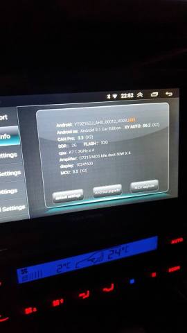

Eu sunt multumit de ea, se misca bine, canta muzica neasteptat de bine ... Nu stiu ce amplficator foloseste, se poate afla cumva ?!
