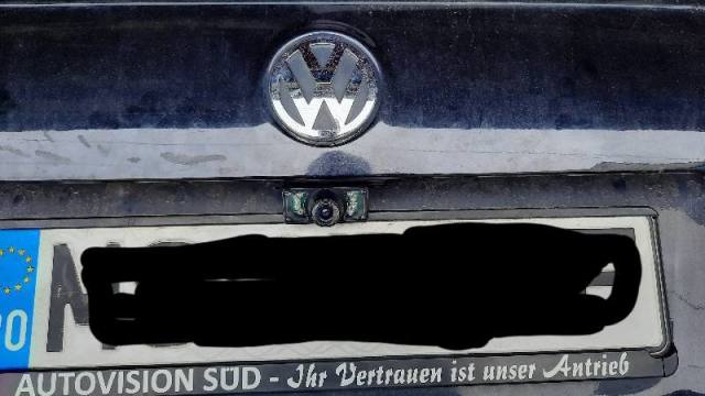

Salutari. Azi am instalat o navigatie android chinezeasca la o cunostinta cu golf 5 hatchback.
Toate functioneaza perfect, mai putin camera, cand motorul e pornit. Camera am alimentat-o initial de la plusul becului de marsarier. Tremura imaginea, e plina de linii.
Am montat regulator, dar nici o schimbare. Masurat 11.49v. Am adus fir provizoriu direct de la plusul bateriei, tot prin regulator si surpriza; functioneaza perfect. Masurat 12.2v.
Se pare ca nu ii place de la plusul becului de marsarier. Nu e suficient.
Intrebarea mea este: unde gasesc prin spatele masinii un 12v mai hotarat? Nu mi-ar placea sa vin cu un fir de la borna plus a bateriei pana la regulatorul de curent.
O sa pun si un releu, ca sa dea curent camerei doar cand e becul de mers in spate aprins.
Modificat de Lotg
Da, ii trebuie un plus curat. Ori cumperi un filtru dedicat...ori treci un plus curat, printr-un releu, comandat de plusul de la lampa marsarier
Sa vedem ce decide...

Am montat chinezaria. Functioneaza toate (BT, radio un pic mai slab, dar imi merge doar ANT2, ANT1 era OFF si pe CD playerul original. Internet de la hot spot deocamdata. Caut un stick de 4G, deoarece am un SIM de 50 GB in sertar, nefolosit).
Am montat camera exact pe mijloc, in locul manerului de deschidere portbagaj, oricum imi facea probleme microcontactorul, iar langa camera am montat un alt microcontactor cu protectie pentru apa sa pot deschide portbagajul. 😁
Cei care aveti masina Combi, cum ati dus firul in haion, pana la camera? Mufa e destul de groasa si nu cred ca pot sa o duc pe langa fire prin burduf, iar pe afara parca nu as vrea.
Aici m-am impotmolit un pic. Inainte de a taia mufa si a reface dupa ce trec prin burduf, mi-ar placea sa aud pareri si de la voi....

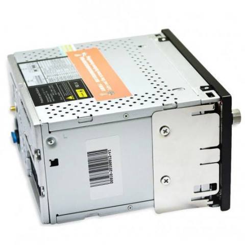

Legat de navigatii aftermarket ... daca vreti ceva care sa va tina, cautati cu minim 2 GB Ram, ideal 4, de la Android 9 in sus si ca si unitate sa fie solid construita ( cam ca cea din poza, acestea fiind mai mari ca dimensiuni ofera o racire buna circuitelor, fapt care cauzeaza incalizarea lor si proasta functionare a navigatiei, la cele slim ) si ca pret ... de la 1500 - 2000 de lei in sus, de pe un site care sa ofera detalii amanuntite legate de navigatie si il plus de asta, cautati si pe youtube review-uri ... Desigur ca se pot strica si ele in timp, sistemul de operare Android nu este asa de fiabil pe navigatii cum e pe unele telefoane ...
