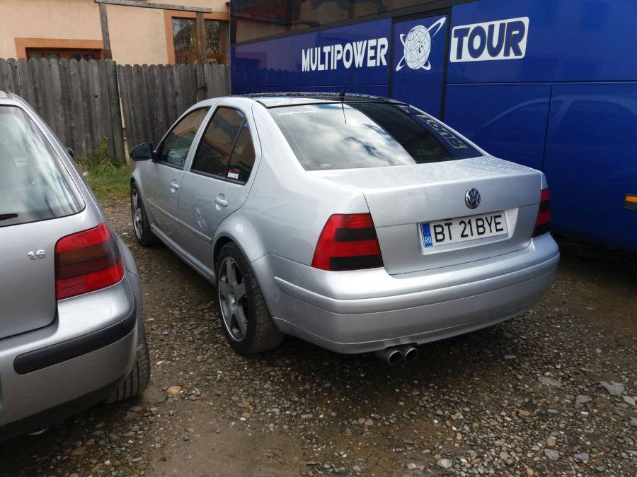

Am montat toate piesele enumarate mai sus si masina se comporta excelent! Pot zice ca am masina noua :D
Directia este precisa, nu mai trage stanga-dreapta, nu se mai aud zgomote dubioase, masina pare mai 'compacta', mai precisa, sunt foarte multumit de rezultat.

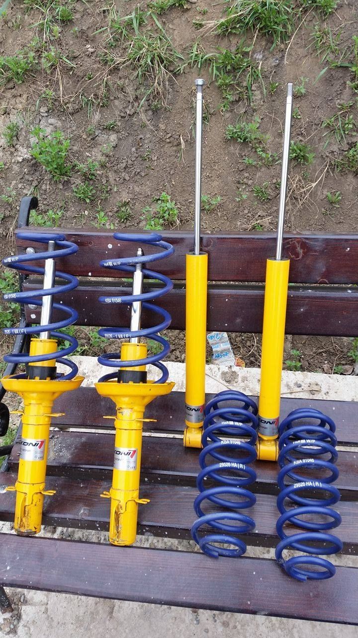

Am anulat comanda pentru arcurile Eibach Sportline si cu ajutorul lui Quattro am achizitionat o suspensie fixa de la koni yellow(amortizoare reglabile pe duritate) cu arcuri h&r sport springs, de care sunt foarte multumit. Nu ma pot impaca inca cu dropul suspensiei :))

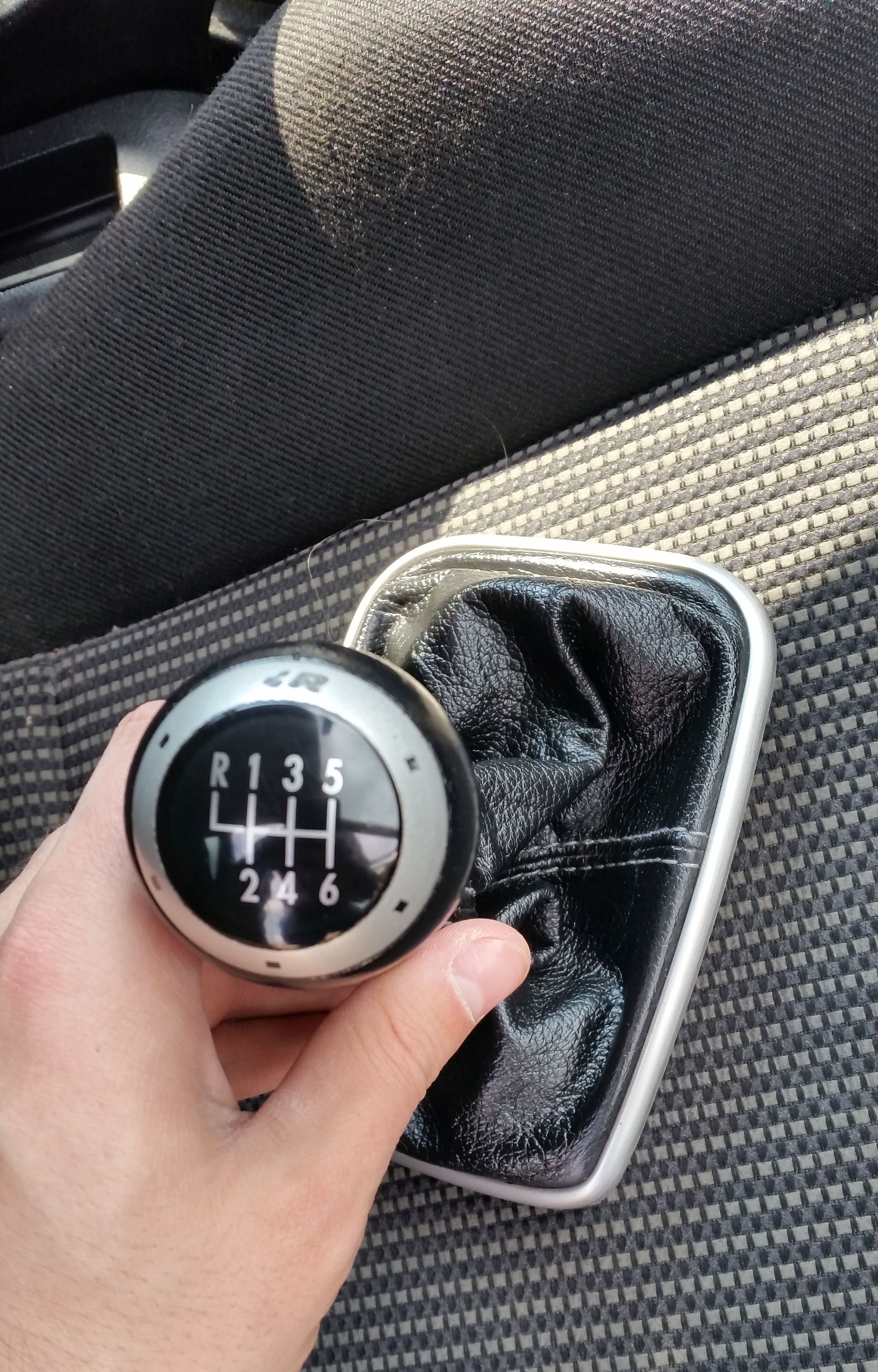

Pe langa piesele de mai sus, am mai cumparat si o nuca de r32 originala, pe care am reconditionat-o putin si am montat-o pe masina. Multumesc Laur pentru ajutor la montaj :D

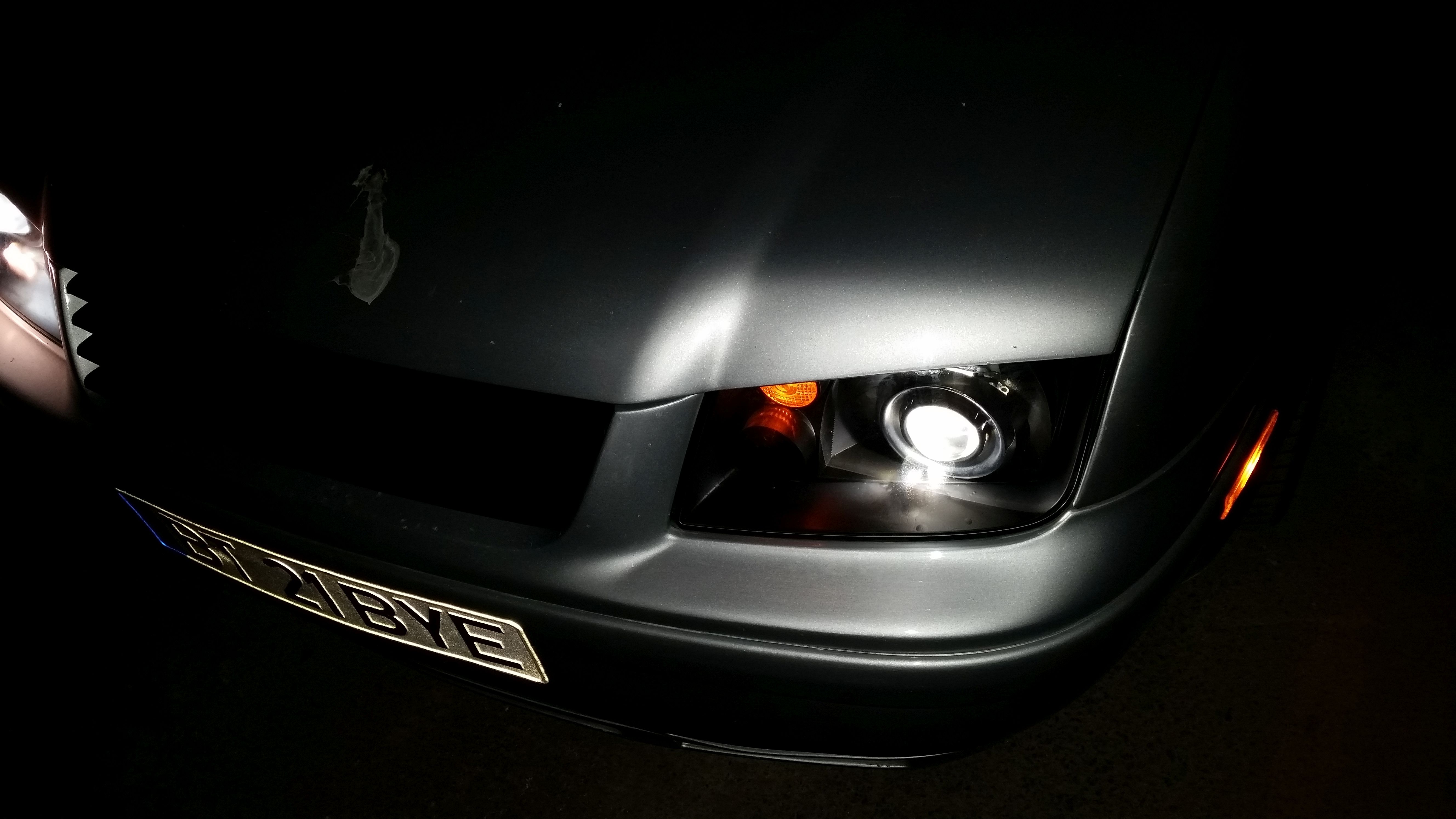

Era sa uit, sticlele de la faruri au si folie de protectie.

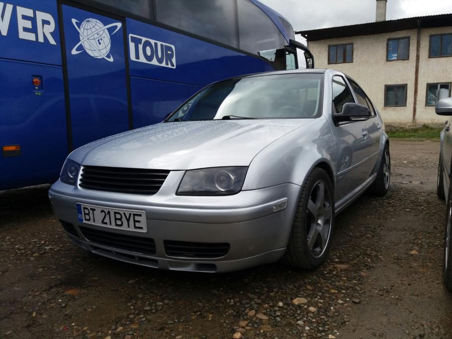

Belea suspensia si sper sa te tina mai mult pe tine, nu ca la mine...hai cu pozele sa vedem cum sta :))
:))De tinut mult nu o sa ma tina, deja ma gandesc cum sa o las mai jos si sa am acelasi confort :))

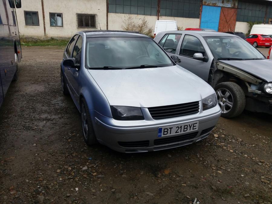

Am o singura poza, o sa incerc sa fac mai multe poze, din mai multe unghiuri.

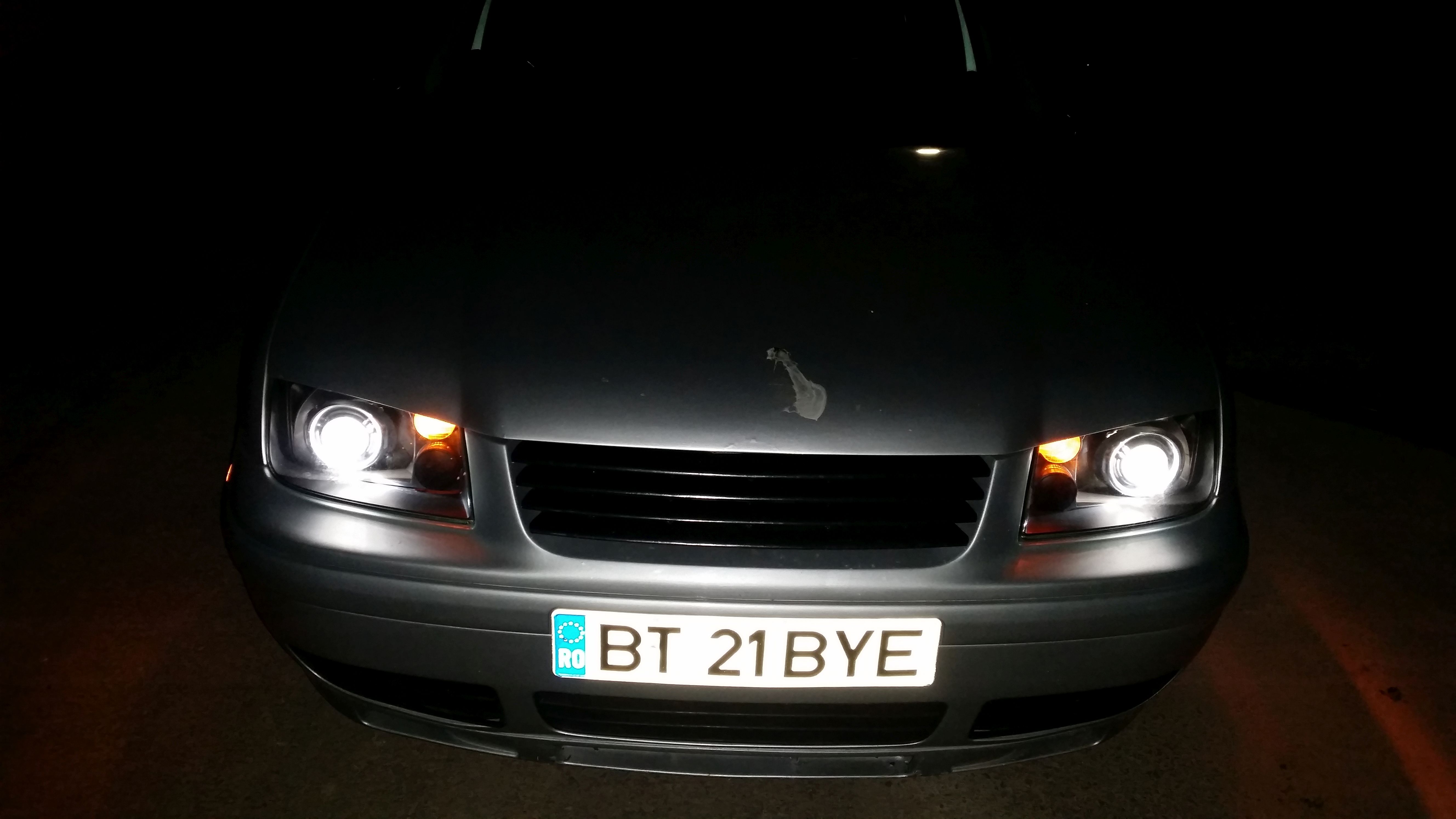

Imi place cum au iesit farurile :icon_thumright:
Laur noi am vorbit pe fb :D
Celalalt Laur, si mie imi plac mult cum au iesit si vad chiar super bine :D
te-ai miscat repede cu suspensia...pusesem si eu ochii pe ea dar pana sa ma hotarasc nu mai era la vanzare :biggrin:

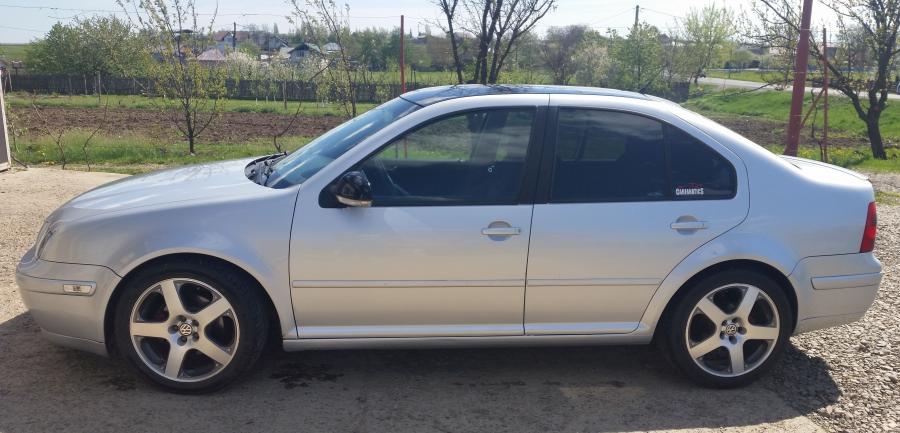

amortizoarele sunt koni.str.t ? cam tot atata e lasata si bora mea doar cu arcuri eibach si amortizoarele stock...
Am luat-o imediat ce a aparut pe site, tin legatura cu Quattro la telefon cand apar anumite piese.
Nu, amortizoarele sunt Koni Yellow(cele galbene reglabile pe duritate), iar arcurile H&R sport, care coboara cam 35mm, exact ca cele pro kit sau cup kit. Eu speram sa coboare ceva mai mult, macar cu 1cm. Dar per total, sunt multumit de ea.
Amortizoarele STR de la Koni, sunt cele portocalii.
Probabil daca as pune amortizoare stock si arcurile astea, tot la fel o sa arate, deci nu stiu cat de mult conteaza amortizoarele pentru niste arcuri care coboara 30-35mm.

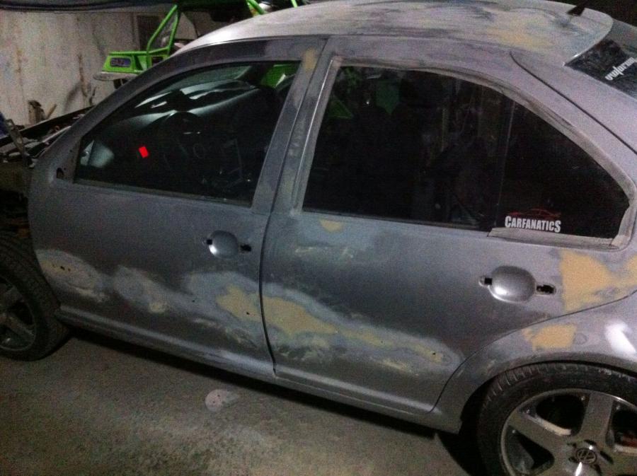

Mai am cate ceva de facut pe la motor, mici maruntisuri si apoi ramane sa ma ocup de exterior(sa-i fac rugina si poate o vopsire totala sa nu se mai vada diferenta).

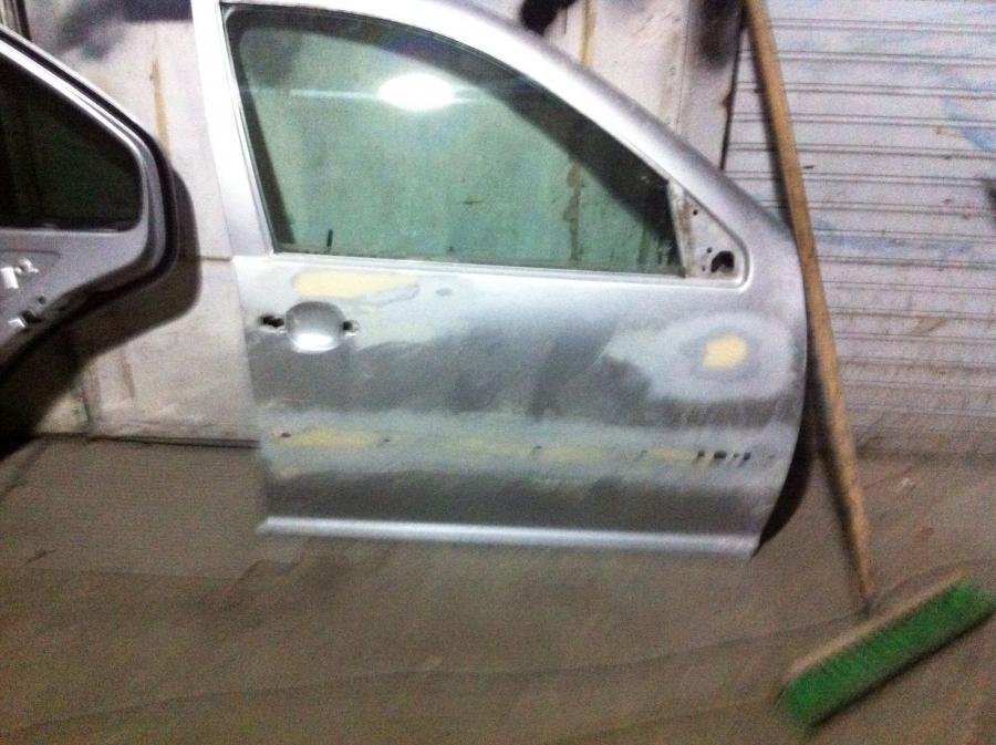

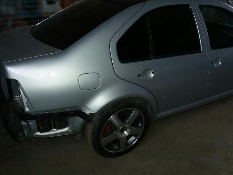

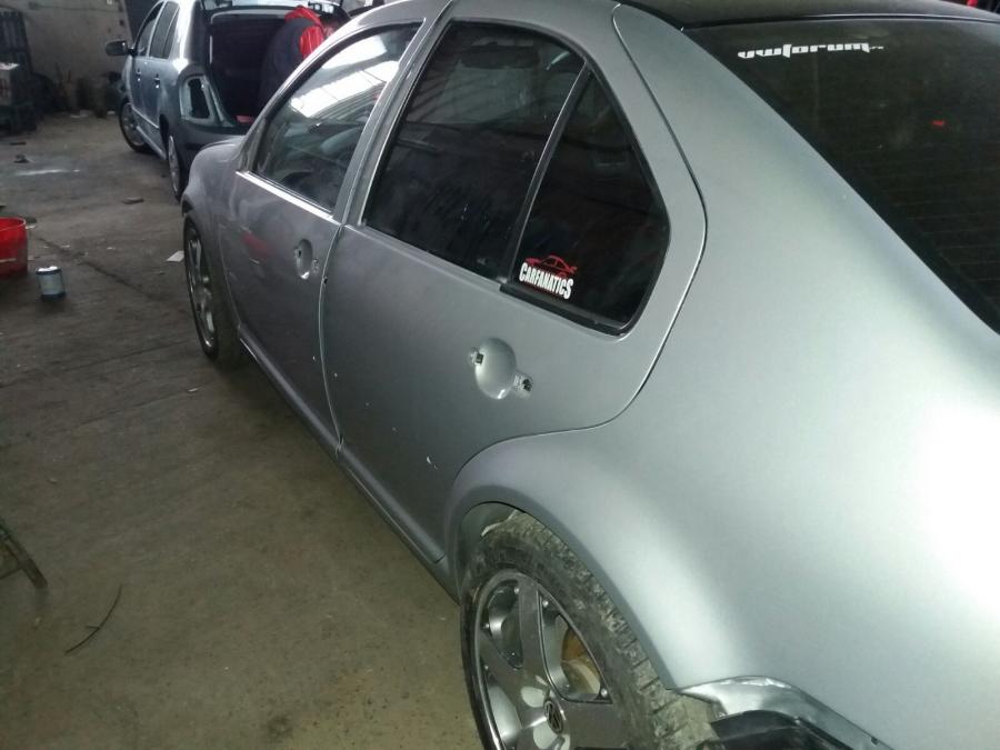

Mașină a fost vopsita acum câțiva ani dacă nu ma înșel. Vrei sa vopsești iar?!

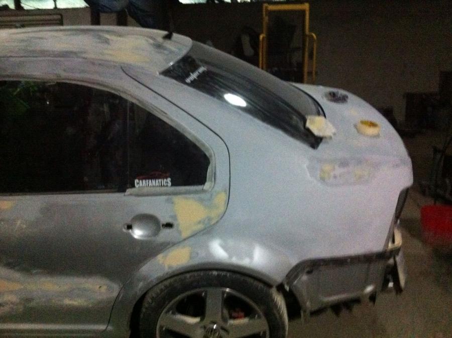

A fost vopsita foarte prost. Bandourile s-au montat gresit si din cauza asta s-au rupt de la deschiderea/inchiderea portierelor, pe langa asta, la colturi sunt dezlipite si vopseaua exfoliata. Plus multe alte defecte, care le trec zilnic cu vederea.
Deci o vopsire profesionala este oricand binevenita, sa nu mai zic ca i-am vopsit si eu aripile+bara si a iesit total alta culoare.
As fi vopsit-o pana acum, daca as fi gasit pe cineva care sa faca treaba buna de banii pe care ii cere.
  • 6 months later...

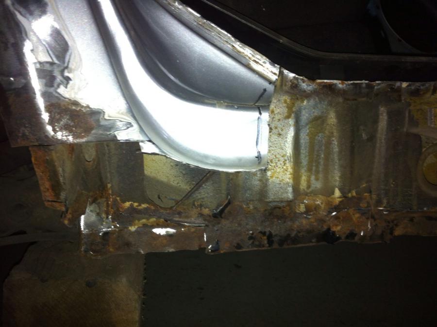

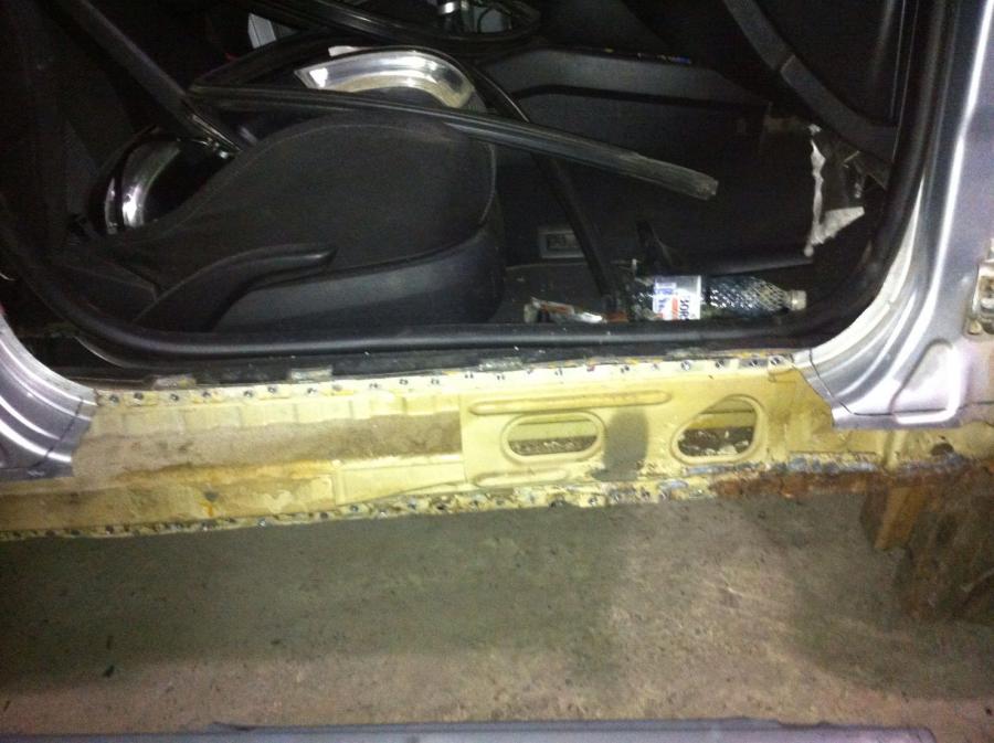

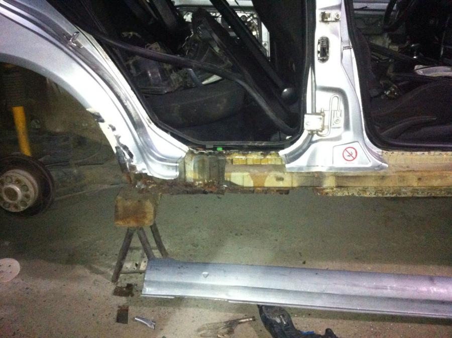

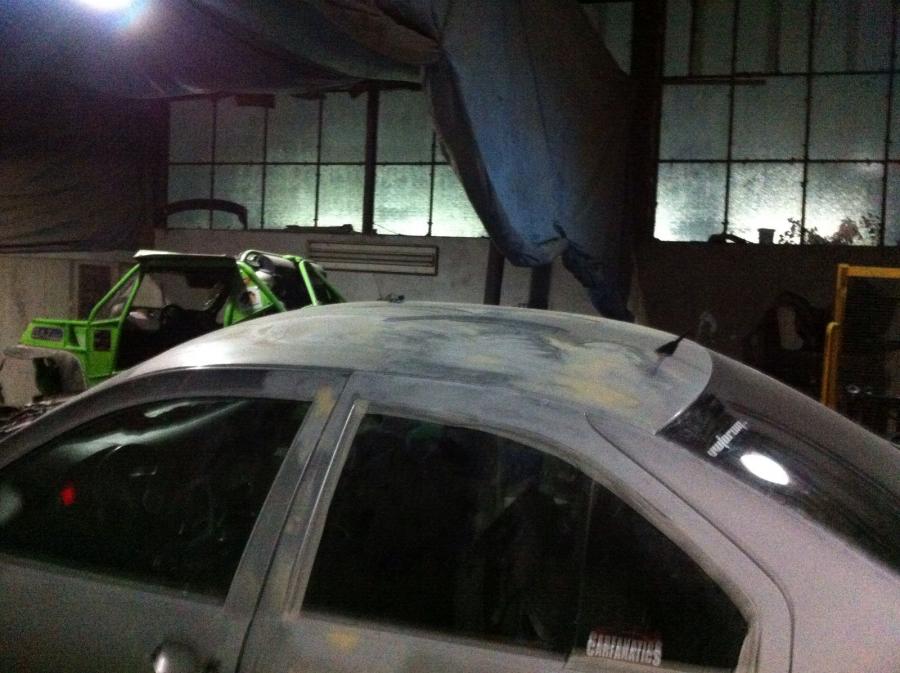

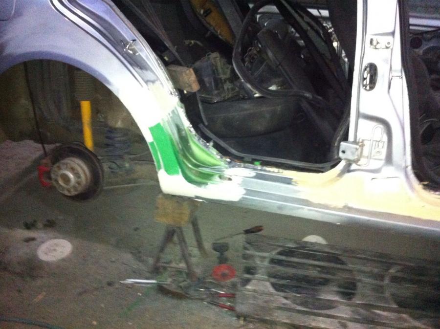

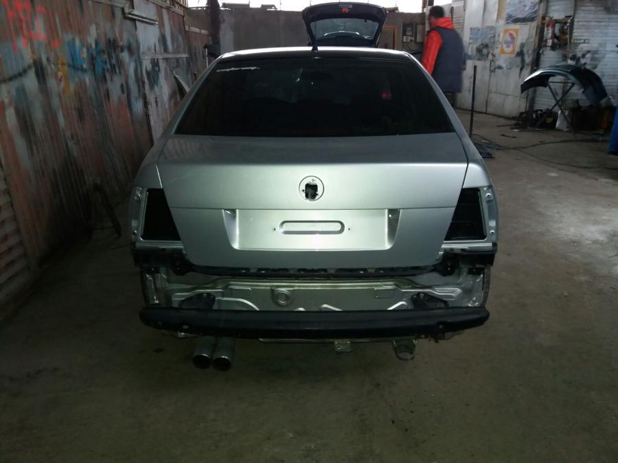

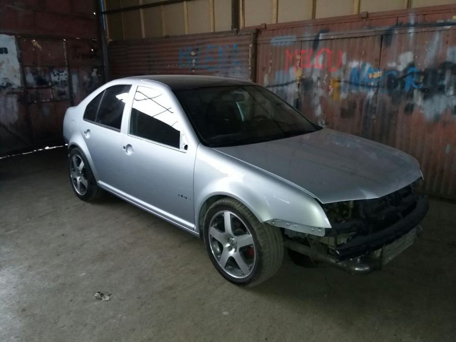

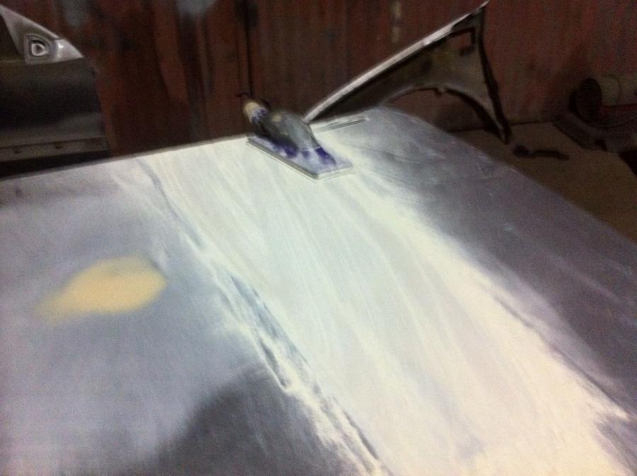

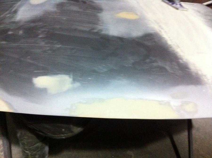

Vopsea noua, praguri noi, aripi noi :)
As mai pune poze, dar nu prea ma mai lasa forumul...
Vopseaua e luata din germania de la mercedes, am uitat codul de vopsea, un prag este nou, aripa spate a fost schimbata, nu prea stiu ce sa mai zic.
Sunt plecat din tara de ceva timp si nu prea mai am timp sa scriu, astept si eu sa fie masina gata sa vad cum iese :)
Un prag a fost cumparat de nou, cel vechi a fost decupat. Celalalt a fost refacut. Le-am reparat pentru ca unul era mancat foarte tare si tot dadea rugina la aripa spate. Da, se pot cumpara separat de pe internet sau din magazine cu pise auto. Oricum calitatea e inferioara fata de cel oem.

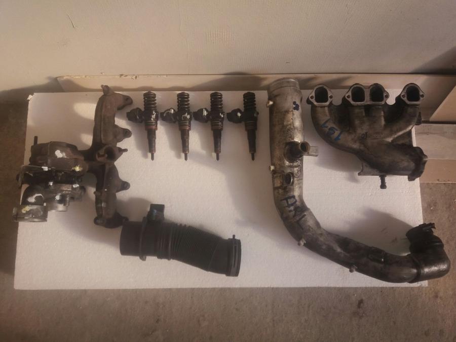

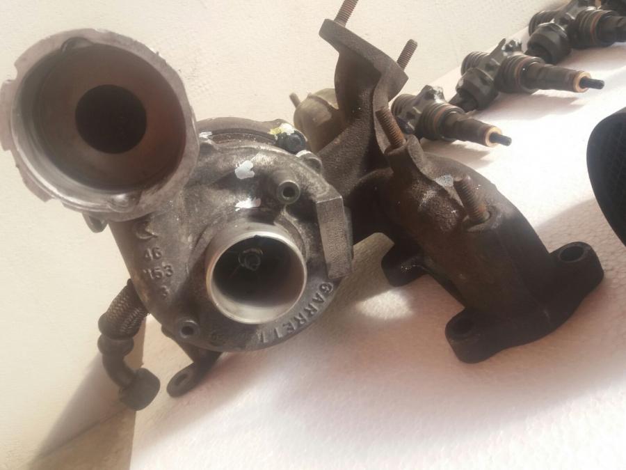

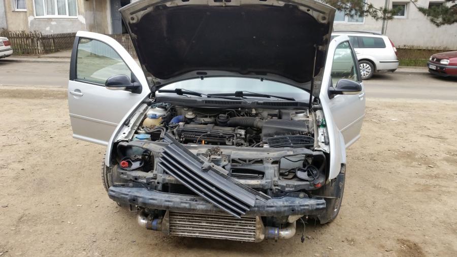

galeria aia de admisie de arl/asz stii ca nu se potriveste cu egr-u care il ai acuma nu?teava aia din filtru de aer spre turbo ajuta la ceva?ma batea un gand sa o schimb si eu ...
Stiu, urmeaza sa cumpar un egr off de asz/arl.
Sincer nu stiu la cat ajuta, eu am luat.o cu tot cu debitmetru de arl, care nici asta nu stiu cat ajuta la resoftare, asa mi s.a recomandat si oricum pretul a fost prea bun ca sa nu o pot lua.
Pana nu strang toate piesele, inca nu ma apuc de treaba, dupa cand incep sa le montez, vad ce se poate folosi si ce nu.
Daca e cineva care se pricepe mai bine, sa ne lamureasca si pe noi :)
Numai bunatati :) vezi ca turbina de ARL din cate stiu tine maxim 200 cp, nu da mai mult in ea...daca te gandesti la asta.
Galeria de ARL este cea mai mare  si automat ajuta motoru sa "inspire" mai bn, teava de admisie si aia este cea mai mare si ajuta la un depit de aer mai mare si este din aluminiu care are un plus fata de plasticu existent pe celelalte.
Vezi ca mai ai nevoie de carcasa filtrului de aer sa fie kitu complet.
