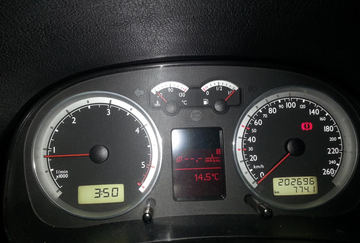

Am alta problema! Uneori cand pornesc masina mi se aprinde in bord ABS si ASR. Circul putin cu masina si apoi se sting martorii. Uneori cand pun frana si am vreo 20-30km/h imi salta pedala de frana ca si cum ar intra abs(martorii sunt stinsi), patesc pe orice tip de drum si se aude un zgomot de metal sau motoras cum ar da rateu.

Este un senzor ABS stricat. Acelasi lucru am patit si eu. Sa faca o scanare si sa caute senzorul respectiv, apoi sa il inlocuiesti. Nu e scump.

Am rezolvat problema cu senzorul ABS, la roata dreapta nu facea contact bine. Am scapat ieftin :D

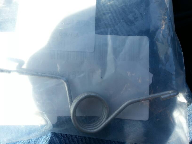

Arcurile de la etriere, atasez poze pentru cine are nevoie de codurile lor.

Arcurile de la etrier sunt putin diferite fata de ce se vorbeste pe forum, sunt doua modele si eu nu stiam asta. Le-am montat si isi fac treaba ca si celelalte(sper).

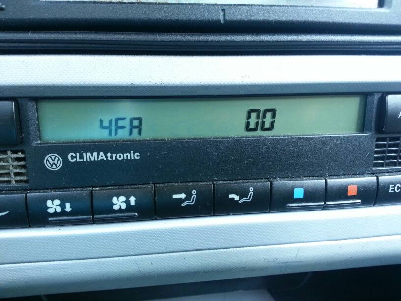

Probleme la climatronic, nu mai da aer rece :)
Am cautat pe forum ce semnifica eroarea si sper sa remediez problema pana plec.
e de la servomotor recirculare.....
tu verifica daca ai suficient freon in instalatie - trebuia sa ai eroare legat de asta - si daca modulul de comanda al ventilatoarelor functioneaza.

Ramane sa mai rezolv cu eroarea pe care o am la climatronic cu motorasul v71
