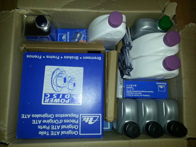

Au mai ajuns niste piese pentru bora bora, toata distractia 1825lei :)
-Ate power disc/Ate ceramic fata/spate.
-lichid frana ate blue racing dot4 1L
-lichid servodirectie OEM 1L
-lichid cutie viteze Swag 3L
-antigel hepu G12 Plus 4,5L
-bujii Beru

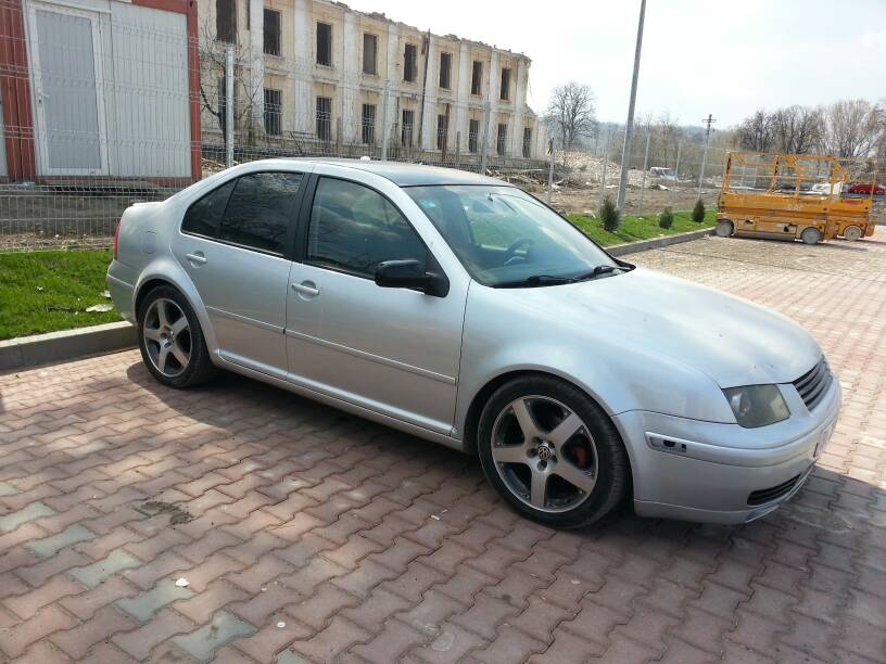

Am pus jantele de vara Santa Monica, am uitat cat de frumoase sunt :D
scump dar asta e daca vrei discuri "brazdate".
vad ca au schimbat ambalajul antigelului.
cat au fost bujiile?
Modificat de Muale
160lei Bujiile.

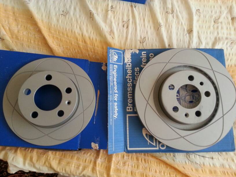

Sfatul meu e sa cureti inainte vopseaua aia de protectie din zona de prindere...adica asta incercuita...
post-14266-0-35693600-1396553744_thumb.j
Si ma intreb eu de ce am mai multe gauri pt ghidaj :))
Cu curatatul o sa spuneti ca scrie clar sa nu cureti...dar eu azi am dat rotile jos sa vad cum se prezinta situatia...cum calca placuta...etc...si am observat ca s-a miscat janta pe disc si s-au facut mici depuneri de vopsea neuniforme...imi pare rau ca nu am facut poze...

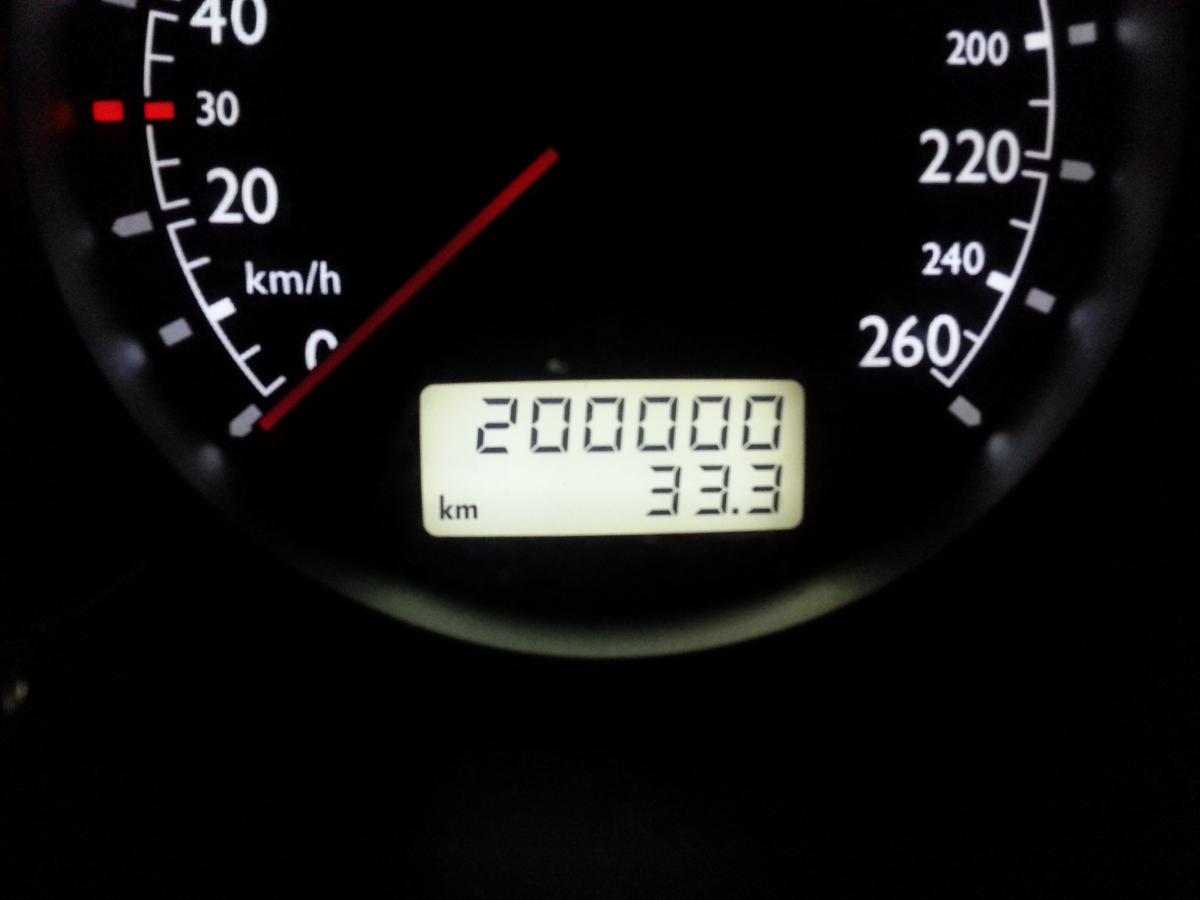

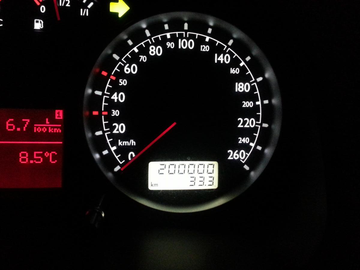

In primul rand felicit Bora Bora pentru ca e o masina excelenta si nu am laudat-o eu, ci persoanele care au vazut-o azi. Am implinit frumoasa varsta de 200,000km si tot atat ii doresc sa mai faca fara probleme, exact cum a mers pana acum.
Am fost la service, nu prea conteaza ca am stat de la 11am pana la 22:30pm ca sa reglez, montez piesele pe care le-am luat.

-discurile de frana
-placutele de frana

Toate bune si frumoase, franele inca nu stiu cum sunt pentru ca am incercat sa franez cat mai usor si o sa incerc si pe viitor pana reusesc sa le rodez cum trebuie. Antigel am reusit sa schimb vreo 4,5 litri, am ramas cu o sticla pentru ca nu s-a putut scoate mai mult.

Asa e cand ai placute noi. Frana e mai moale pana se rodeaza un pic in sensul ca trebuie sa apesi mai tare pe ea. Dupa aia nu mai ai nici o problema, franeaza perfect.
