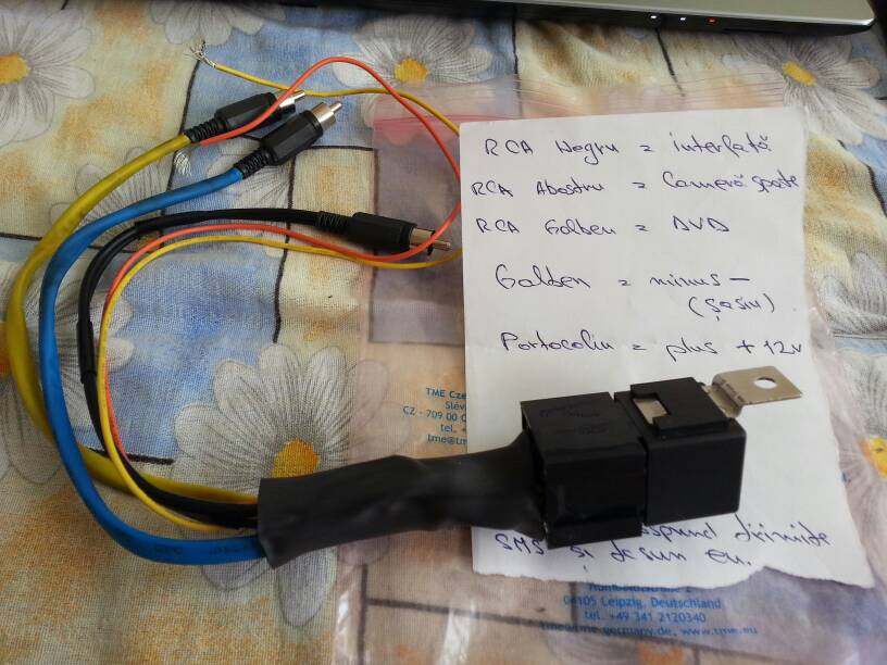

A ajuns si ultima piesa pentru MFD si anume un releu(cred) care atunci cand simte 12v intra automat camera marsarier. Nu stiu sa va zic mai multe.
De fapt nu ultima piesa...mai am nevoie de camera marsarier si un meserias.

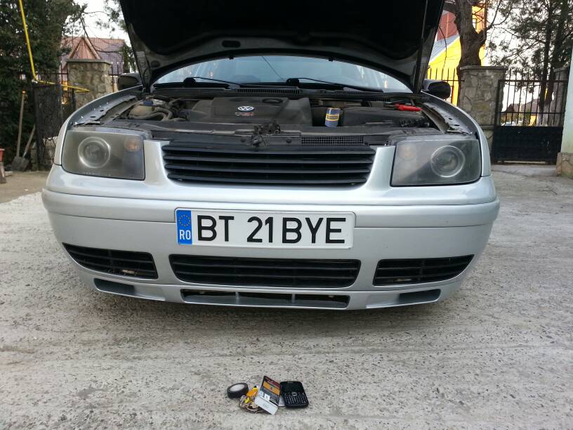

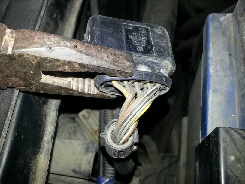

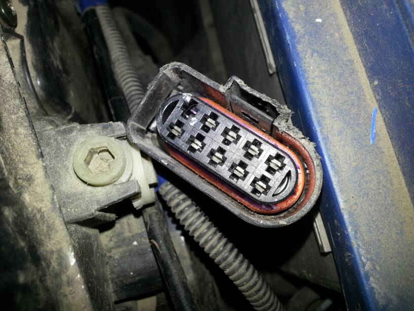

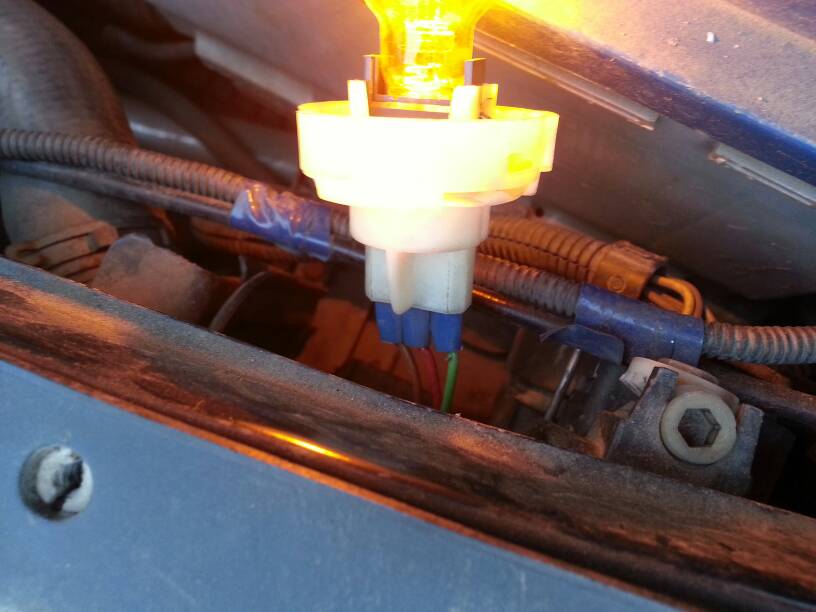

Am incercat sa fac instalatia la pozitiile america din bandou, dar am o problema.
Eu am in far pozitii US iar daca leg la firele din pozitii, cele din bandou stau aprinse si semnalizeaza in acelasi timp ca farul.
Cum ar trebui sa fac ca sa nu semnalizeze cele din bandou ci sa stea doar aprinse cand pun pozitia?
Sa ma leg la mufa din far? Care ar fi firele?
Am atasat cateva poze, poate va ajuta
Pozitii US adica un bec cu 2 filamente.
Ai 3 fire in mufa lui, unul e - si 2 sunt + (semnal si pozitie). Le identifici acolo, cu aparat de masura in mufa sau un bec cu 2 fire.
Pui semnalul si vezi care e firul lui. Te legi in bandou la celelalte 2.
Sau varianta "din carti" vezi care sunt cifrele in mufa pt firele de pozitie.
Pur si simplu legi pe firul soclului in care intra becul de pozitie inca un fir si il duci pana la lampile din bandou.
Am facut cum a zis Muale si alterneaza. Adica pozitia sta, dar cand semnalizez se opreste pozitia si incepe sa semnalizeze.
Nu ma pricep deloc si nici nu gasesc pe cineva sa ma ajute.
Modificat de redline1619
cele 2 "extreme" ale soclului(ai soclu original de america din cate vad)adica fierul maro si cel verde trebuie sa fie de la vechea mufa ce aveai pe semnalizare(adica acel papuc dintr-o bucata care era cu 2 fire..)iar intre astea doua(maro si verde)ii plusul de la pozitie...pe acel fir,plus atasezi egatura cu pozitia din bandou
sigur trebuie sa mearga ca acum 2 sapt am facut insalatia asta,am comandat socluri de america si am avut ceva probleme intrucat ba mergea semnalizarea si palpaia si stopul de frana,ba mergea pozitia si nu voria sa palpaie semnalizare si etc...complicat de explicat asa,si s-a rezolvat dupa ce am despartit acea mufa originala ce era pentru semnalizare si intre ele am pus firul de la pozitie

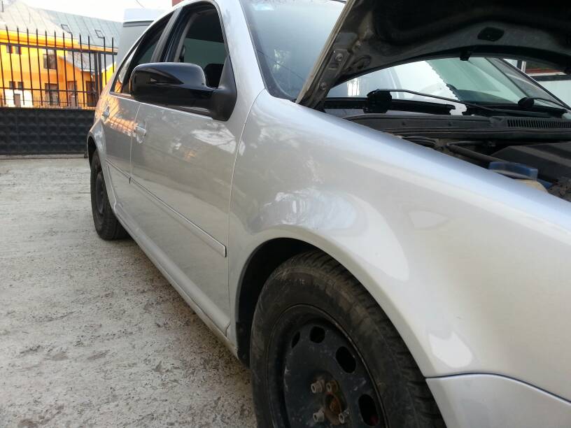

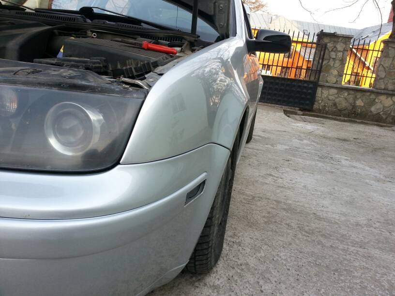

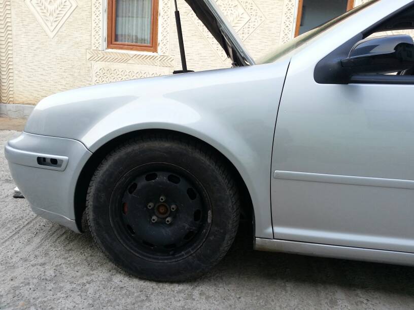

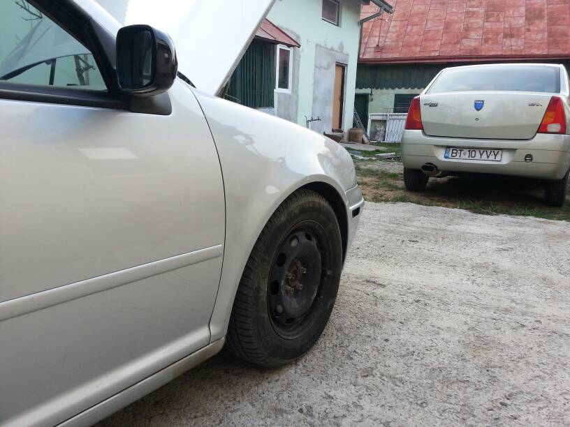

Am facut cateva poze sa vedeti cum a iesit masina de la vopsit.
Eu vad diferenta de nuanta intre aripa si bara.

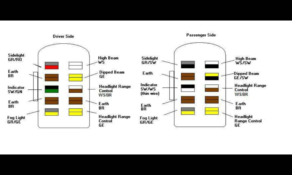

Nu ai acasa un led sau bec 12v? Il pui in mufa si vezi care e firul de pozitie si care e de semnal.
Uite schema cu mufa
E diferenta pentru ca a fost vopsita odata si cine stie cat de mare e diferenta intre vopseaua care e acuma pe masina si cea care a fost initial.
Stii ce mi se pare ciudat? ca daca te uiti la capota(care nu am vopsit-o) si apoi la aripi/bara o sa vezi ca e la fel. Insa cu restul masinii e putin diferita, in realitate nu se vede asa tare...cred. Insa eu ii voi da un polish la toata masina cand mai fac rost de bani si sper sa se mai corecteze nuanta.
Gri-ul e cel mai parsiv, greu mai nimeresti dupa culoarea de fabrica daca incepi sa vopsesti pe elemente, toti vopsitorii mi-au zis asta.
