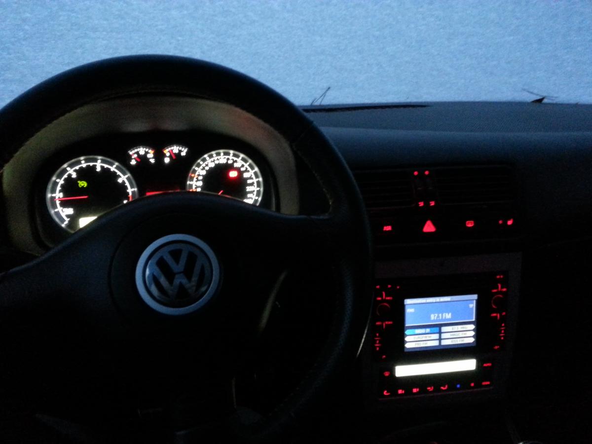

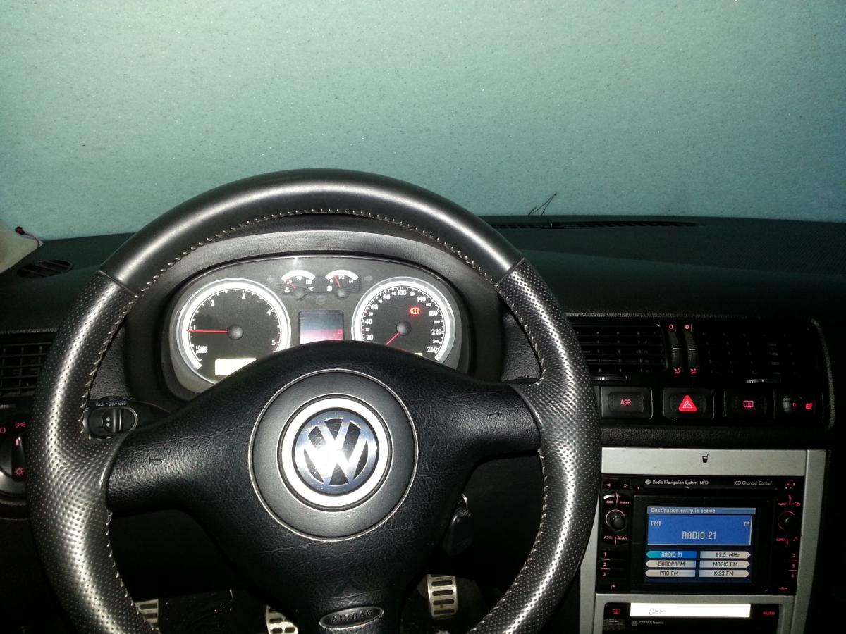

A venit si la noi in Suceava/ Dorohoi iarna :)
Veselie mare, dar acum trebuie pornita zilnic masina, posibil sa am nevoie de o alta baterie dupa iarna asta, nu stiu cati ani are bateria de pe masina.
Vedem cand o sa fie mai frig.
