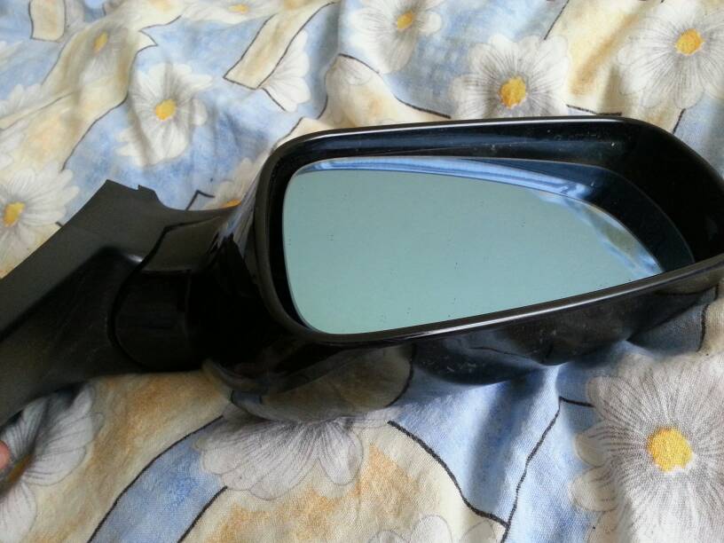

Azi am cumparat o oglinda completa de pe o masina din anglia, numai ca nu stiu daca are incalzire. Pe butonul de reglaj avea la mijloc "0" in timp ce eu am semnul ala de incalzire.
Nu am de gand sa schimb tot bratul, vreau doar oglinda si capacul. Daca nu are incalzire, oare pot pune oglinda aia cumva sa se incalzeasca? inca nu am desfacut pana acum o oglinda ca sa stiu ce are in ea, dar cand mi-am gasit oglinda pe jos am vazut ca sunt 2 fire acolo unde nu stiu unde vin...

Daca avea buton cu 0 la mijloc inseamna ca nu avea incalzire. Oglinda pe spate are o rezistenta electrica care se incalzeste. In ea mergeau cele 2 fire care le-ai gasit. Ca sa se incalzeasca si asta fara rezistenta oglinda  poti lipi peste cea veche care are rezistenta pe ea si astfel o va incalzi si pe cea fara. Mai greu putin...dar o va face. Altfel va trebui sa cumperi oglinda cu rezistenta pentru incalzire.
Am inteles, o sa vad mai tarziu cand le desfac, poate pot pune rezistenta de la oglinda veche la asta. Daca nu, nu cred ca o sa mor fara incalzire...

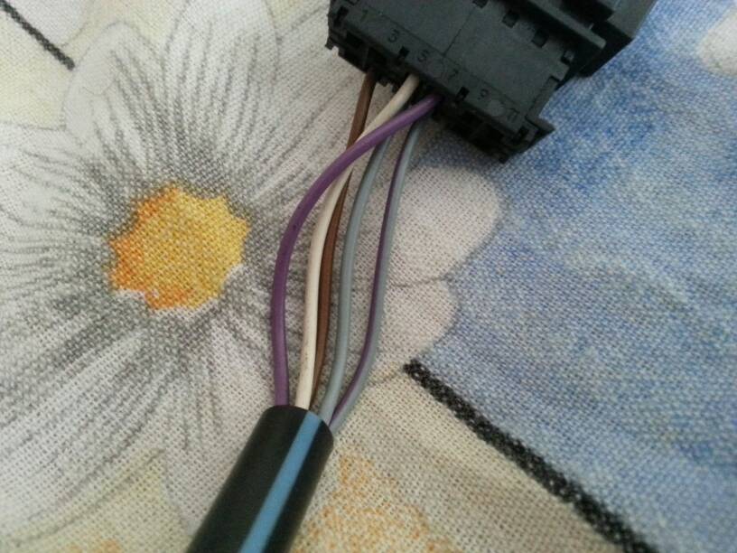

Cel mai simplu verifici mufa...daca are 5 fire are incalzire...daca are doar 3...nu are:(
Vad ca are 5 fire, parca m-am mai inrosit putin :D
Oglinda e tot neagra,dar nu arata prea bine. Cealalta straluceste iar asta zici ca e mata, deci le voi vopsi pe amandoua luni.

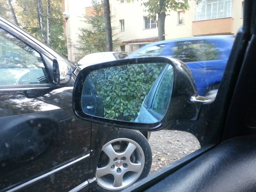

Am primit ambele oglinzi de la vopsit, pentru 30 lei au iesit super ok !
Mi-e ciudat acum ca nu am dunga aia de la oglinda pe care le au masinile Europene.
Dar ma voi obisnui si fara. Cand merg in casa, o sa iau si oglinzile cu mine :wub:
