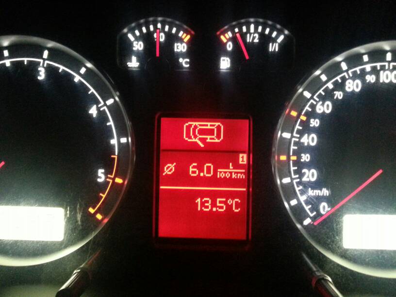

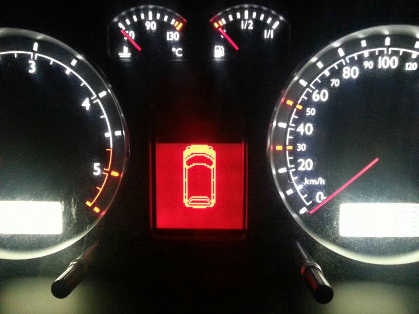

Nici eu nu am avut computer bord si acum, pe minidot, imi apare mesajul ca e deschis portbagajul
Nu trebuie pricepere. Indiferent daca ai simptome sau nu nu desfaci degeaba burduful - sigur sunt probleme mai mici sau mai mari la firele alea. Si macar previi.
Daca masina n-a avut CB, din cate stiu eu, nu conteaza, semnalul de deschidere portbagaj tot ajunge la cluster. Depinde apoi de cat de "destept" e acesta. Aici cineva mai priceput (de ex Florin) ne-ar putea lamuri.
Oricum, daca tot umbli la mecanismele de pe capac, e simplu sa verifici/repari switchurile si firele. Vezi apoi ce se mai intampla.

Ar mai fi varianta ca acel anunt sa tina de Modulul confort...si el sa nu il aiba...ca in rest switch-uri stricate sau fire rupte...
No.... dupa ce am vb cand ti-am facut adaptarea la ceasuri, masina ta este immo 2 cu modul confort din seria 1J0 959 799 xx - din cauza asta, nu iti apare decat cel mult capota de la motor, cand o deschizi.
Se poate face o transformare a clusterului - se adauga cateva piese pe placa clusterului si o sa vada doar usa de la sofer, cand se deschide.
ce an este masina ta ?
E posibil ca a ta sa fie dupa 2001 si ai modul cu 1C0 959 799x .... asa-i ?
Florin, sa nu te superi pe mine dar trebuie o corectie - trebuie simulat portbagaj INCHIS (metoda clantusului apasat cu surubelnita) (a scapat din viteza probabil)
Pana la urma, ca si regula - cele cu inchidere din telecomanda stiu sa "anunte" - si cele cu inchidere doar din cheie, nu?
Modificat de mad_kat
Nu e suparare.... am gresit cand am scris... logic, INCHS.... ca deschis era oricum, cand era capota ridicata....
Multumesc pentru corectare !
Nu are legatura cu faptul ca au sau nu, cheie briceag cu telecomada. Ci are legatura cu tipul modulului confort 1J0 959 799xx VS. 1C0 959 799x  - precum si a tipului clusterului immo2 VS. immo3.
Eu am immo 2 minidot (dupa cum arata clusterul) si 1J0 modulul de confort. Si imi "anunta" portbagajul deschis. Masina din 2000.
Ontopic - pentru reparatia piesei de plastic, mi-a parut destul de slab acel plastic, si am preferat sa o repar cu ceva mai durabil.
No, problema de comunicatie apare numai cand montezi cluster immo3 pe masina immo2 - atunci nu mai stie cum sta treaba, din cauza modulului 1J0 959 799
Nu poti avea numai avantaje - BC care sa stie Range, consum instant in l/h, calculator care calculeaza mai rapid, posibilitate activare limbi/afisaje iluminate (vb aici de bordurile VDO si RB8), etc.... in rest, merge modificat dupa cum am zis si mai sus....

Motorasul s-a ars de asta nici nu il mai aud cand apas sa deschid portbagajul.
Am banda led in portbagaj si vad cand deschid masina din telecomanda cu portbagajul deschis ca se aprinde.
Deci nu stiu daca am probleme cu firele.
Switchu ala nu stiu unde e si nici burduful cu fire de care ziceti.
Deci o sa am nevoie de alt motoroas si piesa aia sa o lipesc cumva.
Faza e ca motorasul mergea cand s a blocat portbagajul, dupa nu s-a mai auzit.

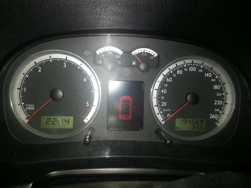

Am schimbat switch'urile din portiere si doar atat am putut scoate din maxidot, sa imi arate cand capota motorului e deschisa, sigur pot face cumva sa arate si portierele. O sa ma interesez sa vad de ce am nevoie.

pe placa de baza, in coltul stanga parca.... lipsesc cateva piese. Daca acolo se adauga componentele lipsa, se poate face sa arate usa soferului.
Din pacate, ca sa le vezi si pe restul... nu merita investitia - alt modul confort, alte calculatoare de usi, modificat cablajul
Stii ce ar fi fain - iconita sa apara de bora, nu de golf. Sunt convins ca Florin te poate ajuta cu chestia asta, dupa ce am vazut ca facuse pe la SKF-ul "vechi".
Eu ma bucur ca vad si buburuza asta pe bord :D
Merci florin de explicatii, deci nu o sa vad niciodata usa deschisa la sofer :(
Sent from my GT-I9300 using Tapatalk 2
usa deschisa sofer - se poate face in configuratia actuala - modul confort cu 1J0 959 799xx, cu ceva modificari la placa de baza a clusterului.
