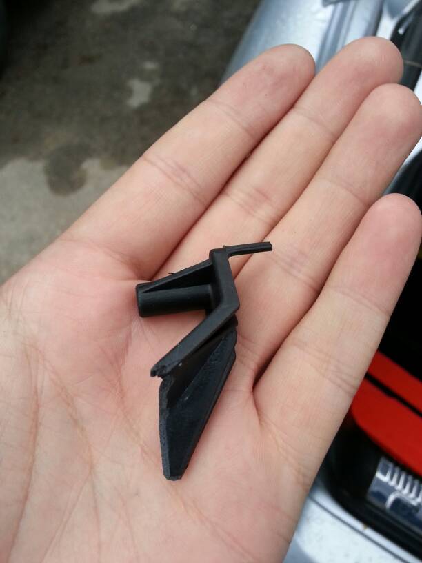

M am uitat la portbagaj si asta am gasit.
S a rupt bucatica aia de plastic.
Pana ieri se auzea si motorasul, azi nu se mai aude.
Ce trebuie sa iau ca sa repar?

Nu cred ca ai ce sa iei...trebuie improvizat ceva...cat despre motoras...el actioneaza o singura data intre de cand apesi butonul si pana cand deschizi portbagajul...
Deci daca ai apasat o data...si nu ai reusit sa deschizi portbagajul degeaba mai apesi...ca el nu mai actioneaza...
Dar l am deschis actionand tija aia si tot nu se aude.

deci sunt doua probleme distincte
una e piesa neagra rupta. Asa am avut eu - si am reparat-o - vezi in topic
a doua este manuchiul de fire ce duce la capota (burduful negru din stanga) - alea au prostul obicei sa se sectioneze.
dupa bafta fiecaruia se rup firele ori de la iluminatul de numar ori de la diverse "chestii" gen alimentare motoras, switch etc.
eu am avut "bafta" sa se rupa ala de iluminare numar. Cand am desfacut erau toate intr-un stadiu mai mult sau mai putin avansat de deterioarare.
despre "anunt" - mi-e greu sa cred ca maxidotul nu arata macar "heckklappe offen" cum arata minidotul la deschiderea portbagajului (asa e cand e in germana, cum am eu). Posibil sa fie dusa conexiunea (vezi ce am zis mai sus) sau switchul.

Ar mai fi varianta ca acel anunt sa tina de Modulul confort...si el sa nu il aiba...ca in rest swich-uri stricate sau fire rupte...
masina lui daca tin bine minte de pe cand era la colegu @circoloco parca nici nu avea computer de bord cand a cumparat`o prima data...dupaia a pus minidot si dupaia maxi dot...deci probabil trebuie ceva modificat sa ii apara in bord ca e porbagaju deschis...eu am cumparat masina cu maxidot de fabrica si imi arata cand se deschide porbagaju...deci poate asta ar fi explicatia de ce nu ii arata...
si referitor la manunchiu ala de fire care iese din porbagaj si duce in caroserie acolo a fost problema la mine...dupa ce am incercat multe motorase si clapita de actionare a porbagajului,oricum iti trebuie un electrician priceput sa iti masoare curentu prin firele alea...ca singur sigur nu ii dai de capat...bafta si sper sa repari repede bora bora ca e najpa sa dechizi porbagaju de prinauntru...stiu cum e  :RO flag:
