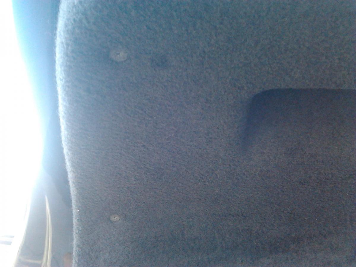

Nu mi se mai deschide portbagajul...grozav :(
Pana acum nu a dat semne de oboseala, mergea ok. Azi am bagat o punga si cand sa o scot nu s-a mai deschis.
Se aude motorasul cum actioneaza, dar nu se deschide.
Cheia nici nu o pot baga pentru ca nu intra, nu stiu daca e normal sau nu, asa e de cand am luat masina.
Cred ca trebuie sa rabatez bancheta si sa intru prin masina ca sa scot plasticile alea sa curat acolo.
Asta imi mai trebuia :|
Sent from my GT-I9300 using Tapatalk 2
Laurentiu_LWR
Nu te mai necaji...vezi ca tocmai ti-am dat pm...intra prin masina si fa ce ti-am zis...dupa ce il deschizi desfaci toata mocheta aia si vezi ce s-a intamplat...dureaza 5 minute sa il deschizi prin interior...
Merci mult Laur. O sa fac asa cand ajung acasa.

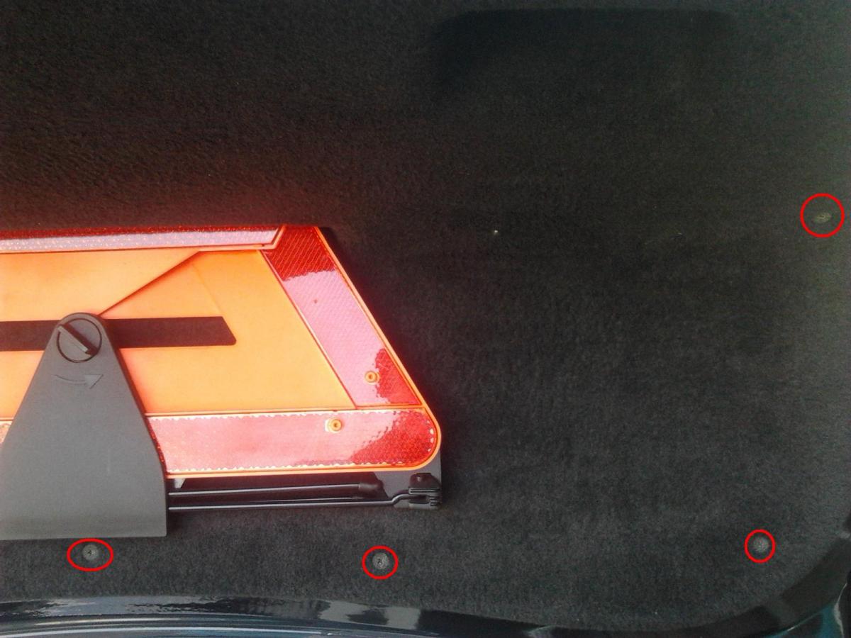

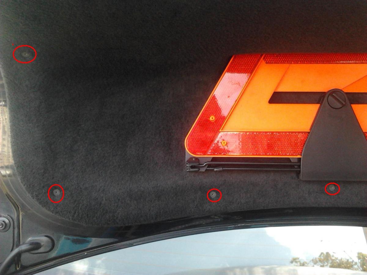

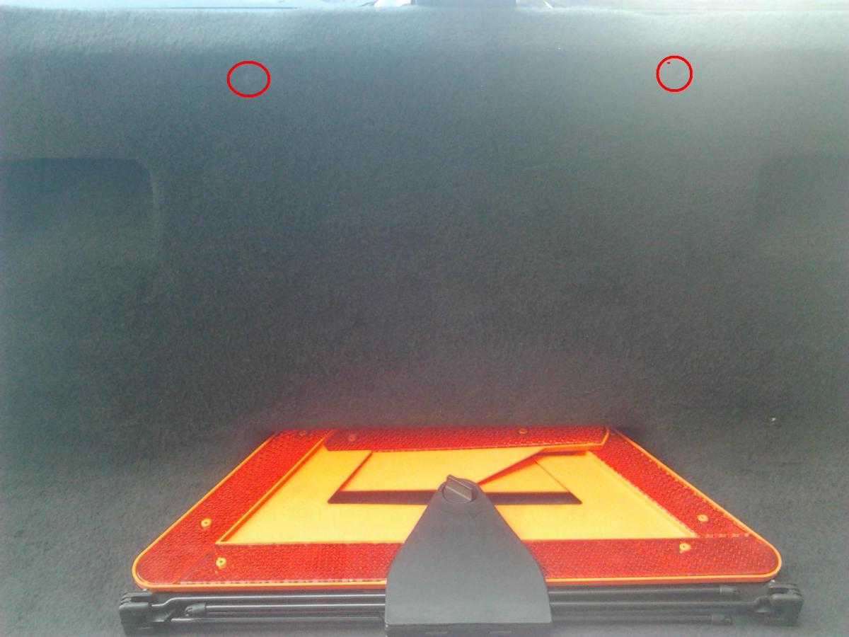

Deci...dupa ce te-ai bagat in portbagaj...desfaci cele 4 suruburi de la baza...ele ar fi fost aici dar eu daca mi se tot bolcheaza nu le-am mai pus...
post-14266-0-87455000-1377095748_thumb.j

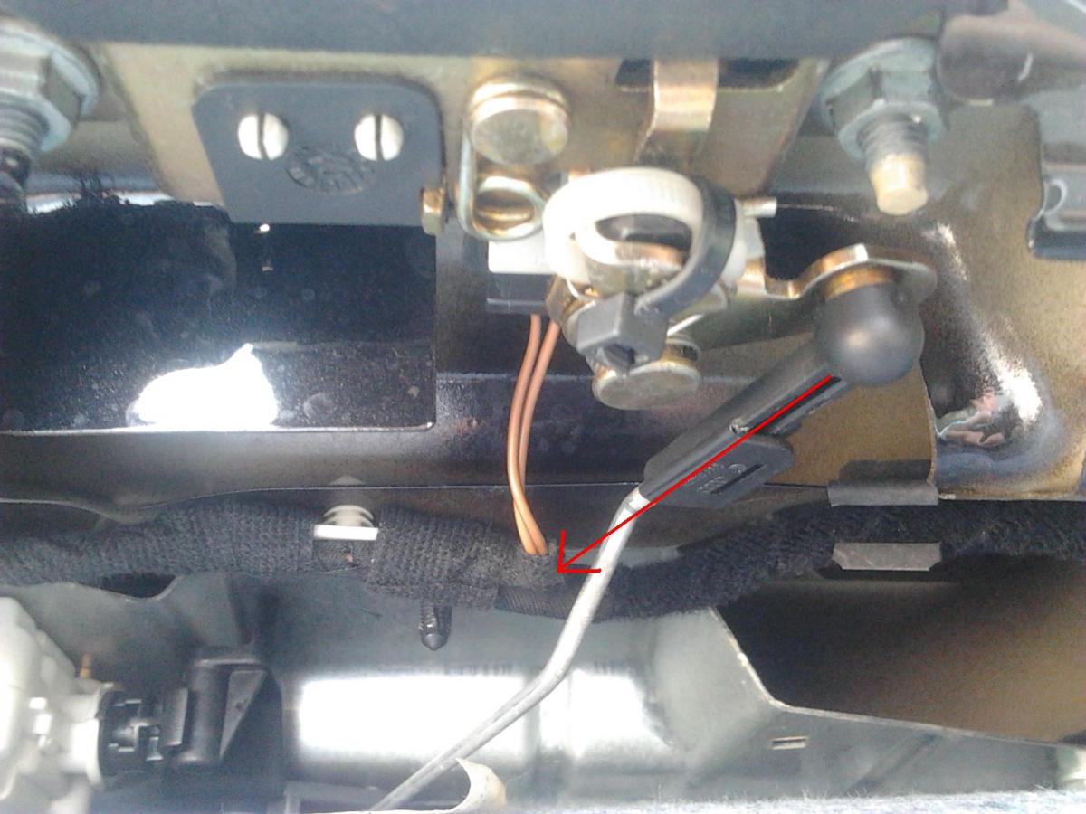

Dupa asta cracanezi putin mocheta aia si pipai pe acolo pana dai de tija asta...care o impingi in sus...
post-14266-0-33178300-1377095808_thumb.j

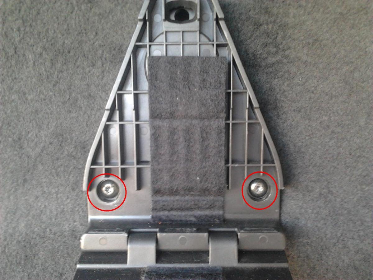

Dupa ce l-ai deschis iesi si continui cu desfacut suruburi ca sa dai mocheta aia jos...cam astea sunt suruburile...iti trebuie o surubelnita cruce si un torx T20
post-14266-0-72376100-1377095972_thumb.j post-14266-0-29296900-1377095973_thumb.j
post-14266-0-82621900-1377095971_thumb.j post-14266-0-83047700-1377095973_thumb.j

Ti s-o fi ruplt plasticul dintre motoras si broasca. Asa am luat si eu Bora, si se pare ca e boala lor. Sunt tot felu de metode de remediere. Vezi si in topicul masinii mele.

Probabil a sarit tija, s-au s-a crapat plasticul ala negru de la capatul ei. Mi s-a rupt si mie si am luat alta tija cu totul. Am rezolvat-o singur urmand pasii care ti i-a dat Laurentiu.

Eu am confectionat o piesa mai teapana in locul celei rupte.
Cauza ruperii la mine a fost greutatea capacului - antifonat de Robert (fostul proprietar) cu un soi de dynamat.
Dar oricum e boala lor - chiar fara modificari. Sunt chiar niste baieti care vand niste kituri de reparatie mai trainice decat piesa originala. De acolo m-am inspirat cand am confectionat piesa mea.
