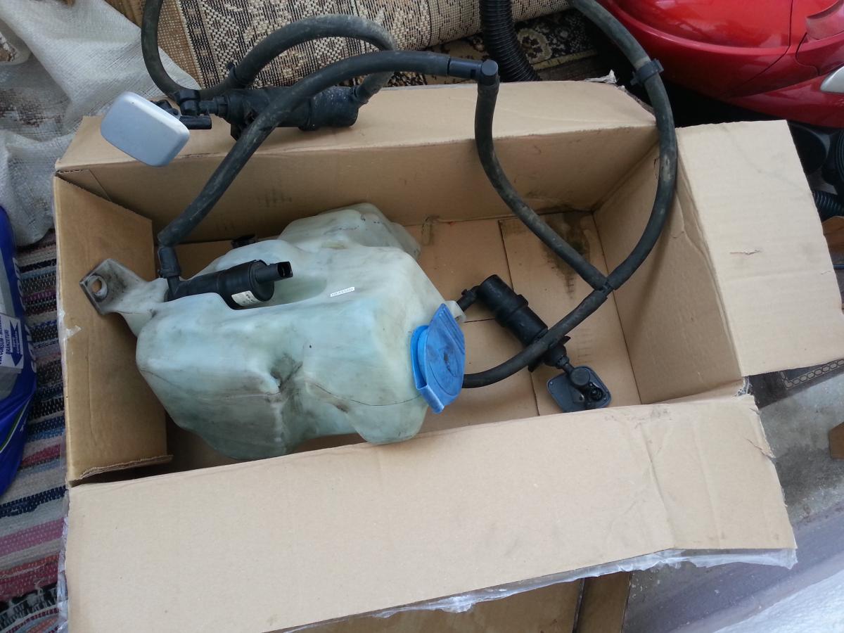

Am cumparat astazi instalatie spalator faruri.
Instalatia este completa, cu tot cu capacelele de pe bara la culoarea masinii mele.
Saptamana viitoare cumpar si duze incalzite...nu am mai avut bani sa le iau acum. Toti banii mei de mancare au plecat in upgrade-ul asta.
Ramane de vazut unde le voi monta ca eu singur nu ma pricep...
ce pret ai gasit la duzele incazlite?
instalatie de spalat cu tot cu rezervor mare? gasesti cateva info pe net cum sa le montezi ,oricum trebuie sa dai jos botul masinii ca sa tragi furtun, sa prinzi stropitoarele.
Da, cu tot cu bidon de 5l cu senzor.

Ma asteptam sa fie mai mult :lol: .
Dar e doar un vas de 5,5l cu niste furtunase si pompitele cu capacelele din bara :lol: .
Am verificat furtunasele si nu sunt sparte sau fisurate, de asemenea si bidonul.
Am sa incerc sa caut sa vad de ce piese voi avea nevoie ca sa le montez, ca sunt sigur ca nu am tot ce trebuie aici. Vad ca vasul ala de 5,5l "are multi senzori" care eu nu ii am si probabil ar trebui sa ii am.
Am gasit si un site in care prezinta cum se monteaza...cred ca imi va fi destul de util. Vad ca as mai avea nevoie de niste relee sau ceva de genu :dry:

e doar un senzor , cel de nivel , si eu am instalatie de spalator de far si iti indica cand nu mai ai lichid de parbriz , oricum lichidul se va duce foarte repede daca actionezi spalatoarele de far , vezi ca ele merg numai cand ai faza scurta pornita altfel nu actioneaza , bafta in montarea lor.
releul este (cum a zis si rusen) pt functionarea spalatoarelor cand ai luminile aprinse. in rest stropeste doar pe parbriz.
senzor de nivel am si eu la vas de 3l, fara spalator far.
nu stiu daca nu e alta pompa, cea initiala stropeste fata-spate (bine tu nu ai in spate) prin inversarea polaritatii ? dar cum face trecerea de la far la parbriz?
Nu stiu ce sa iti spun, insa am gasit pe cineva din Iasi care se ocupa cu asa ceva. Astept sa imi raspunda la PM( nu a mai intrat pe forum de o luna si ceva) si poate imi spune el de ce piese mai am nevoie si daca ma poate ajuta cu montajul. Pana atunci ramane asa, am sa le pun in vitrina :tuktuk:

pompita am impresia ca este aceeasi ....legat de cum se prind furtunasele n-am nici cea mai vaga idee insa cred ca te poate ajuta o schema  si le-ai putea face singur , nu cred ca este asa complicat
