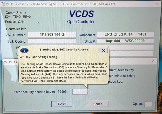

Trebuie sa folosesti codul de login/sec acces, generat de vcds, ca sa poti modifica aceste canale.
Daca cu val 0 nu dispare eroarea, poti incerca si cu 2.

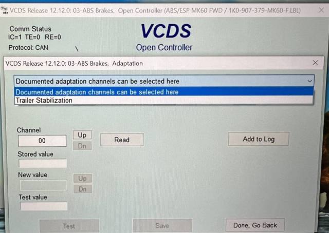

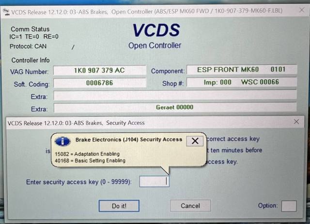

PAi ce cauti acum pe ABS, pozele de ieri erau pe caseta.
E vina mea, m-am zapacit..fiindca eroarea este pe ABS, acolo am si incercat adaptarea. O sa incerc din nou astazi, dar cred ca la steering assist nu imi dadea codul de acces.

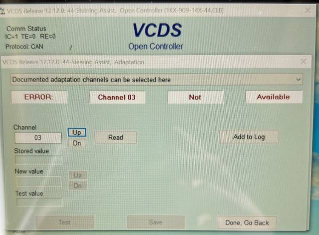

In modul 44-Steering Assist, in Adaptari, canal 03, daca gasesti 01, il faci 00.
Ma repet, nu o sa te ajute cu nimic, doar ca dispare eroarea de la scanare.

Ti-am scris unde trebuie sa faci...pe 44..
Mergi la DSR si vezi ce spune help-ul.

Deci, tu vrei sa spui ca noi am vb degeaba de sâmbătă pana acum? Ti-am scris clar unde sa modifici. Canal 03, in 10 adaptari, pe 44.
Am pus și duminica aceeasi poza pentru 44-steering assist - adaptation - group 3, nu merge să modific și nici la security access nu îmi da cod pentru adaptare ci doar pentru basic settings.

Daca te uiti pe Google si cauti 44 steering wheel login sau security acces code.... le gasesti pe toate.  Da-i o căutare, daca nu te descurci,  le caut eu pt tine

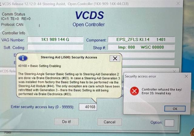

Mă descurc, revin maine cu update. Dacă introduc 40168, ar trebui să se reseteze G85-ul, nu l-am incercat pentru ca m-am gandit să nu fac vreo prostie.
Nu se reseteaza daca introduci 40168. Se reseteaza doar daca ii dai aceasta comanda
Plus alte 4 coduri incercate, aceeasi eroare.
19249
44595
71580
20103

Am citit toate postarile, este o poza mai sus unde am intrat pe 44-Steering Assist - 10-Adaptation - DSR (Channel 03) și scrie Not Available.
Nu apare nici un help dacă va referiti la acel pop-up (i) ce apare la adaptari și iti arata ce inseamna valorile.

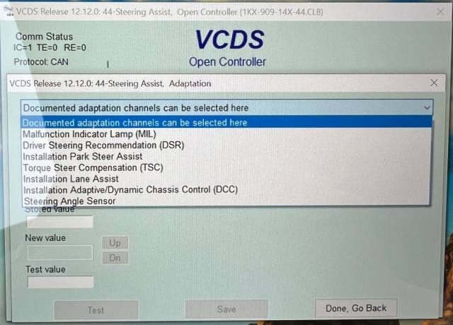

Ca o paranteza, la Adaptari, pe canalul 01 - Steering Characteristic Curve și canaul 02 - Malfunction Indicator Lamp (MIL), merge să schimb valorile, la restul canalelor ch 03 - DSR, ch 04 TSC, etc îmi apare Not Available și nu merge schimbat nimic.

Atunci ori interfata nu stie ori caseta.

Da-i pace atunci, cum ti-am scris, nu suporta toate
O să caut prin Bucuresti o interfata buna și mai incerc odata să modific acel DSR, de nici cu aia nu merge atunci raman la singura obtiune cum ca nu suporta. Ce nu mai inteleg insa, de ce eroarea apare pe 03-ABS Brakes și a aparut dupa schimbarea casetei. Multumesc de timp și ajutor!
Pt ca sunt versiuni diferite de caseta.
