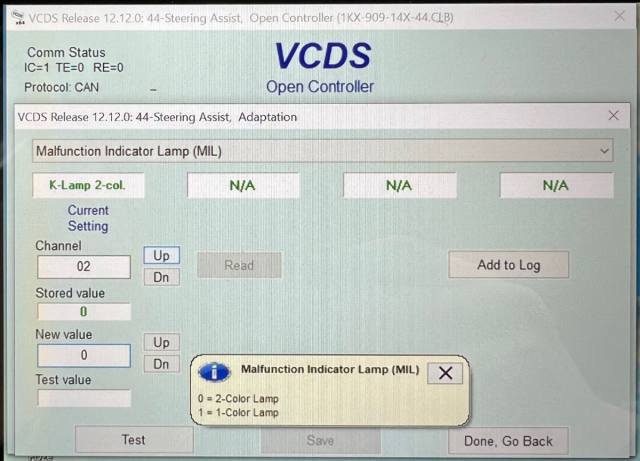

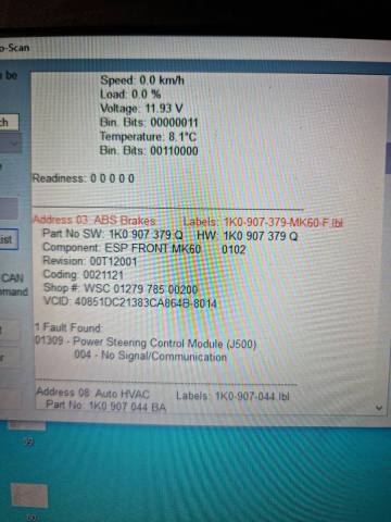

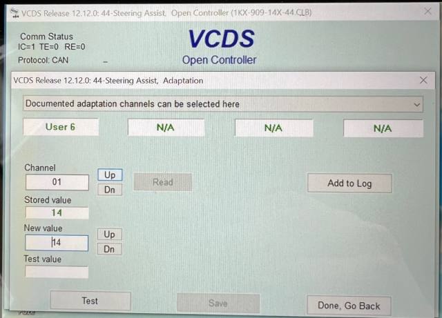

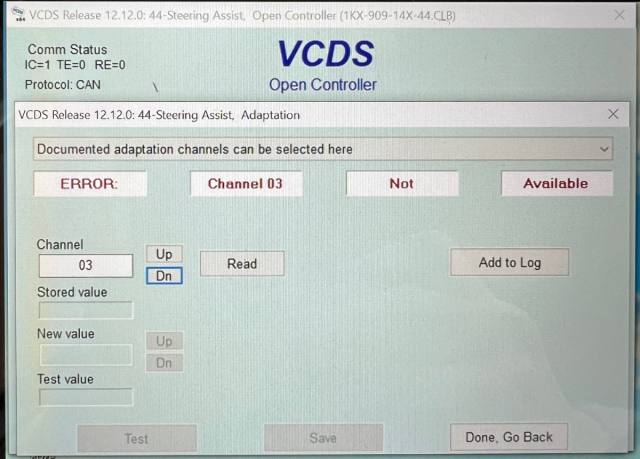

Salut.
Am si o problema. De cand am schimbat cauciucurile de iarna cu cele de vara mi se aprind in bord volanul de culoare galbena plus martorul esp. Stie cineva cam care ar fi problema? E ceva din caseta de directie?
Mentionez ca apare din cand in cand si tot din cand in cand dispare amandoua odata.
Modificat de DARKS87
cand stau martorii de care zici aprinsi in bord ,merge greu volanul ,lucreaza servo???
Nici vorba sa mearga volanul greu si servo merge cum trebuie.
Ai idee ce ar putea fi?
E ciudat ca doar la cauciucurile astea de vara se intampla.Ele nu sunt noi dar inca sunt bune.Presiunea la ele am lasat-o la 2. Nimic.
Nu am idee ce ar putea fi.
n-are legatura cu cauciucurile !  fa o diagnoza sa vezi ce eroari gasesti.....
