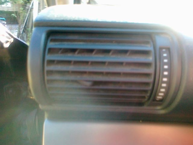

Sal baieti, si pe mine ma inebunea treaba asta cu iluminatul fantelor de aerisire si pana la urma m-am apucat de treaba intrucat a avut grija nenea un politist sa-mi ia permisul si sa stau pe acasa ceva vreme,iar din plictiseala mi-am facut la passatul meu asa ceva si se vede fffbine. trebuie sa ai indemanare si cat de cat rabdare . Am avut nevoie de 8 Leduri de culoare rosie si 8 rezistente de 620 ohm,pistol de lipit, varnis pt izolatie. asi fi pus niste poze dar nu stiu cum
Modificat de relugeo
Ai iluminat pictogramele sau rotitele de directionare ?
Ca sa atasezi poze, intra pe Use full editor - jos ai - Alegeti fisierul - il alegi - apesi Attach this file si ai atasat fisierul
pictogramele. rotile nu am vrut pt ca am vazut la un prieten cu albastru si nu mia placut iar rotile la passat nu sunt ca la superb sa le poti lumina
stiu, ca doar am facut zeci.... te-am intrebat, deoarece ai postat in aria G6.... si m-am gandit ca la G6 ai facut asa ceva, nu la B5 - care e din fabrica, cu pictograme transparente.
