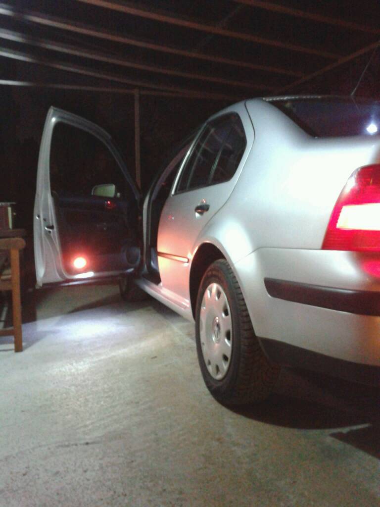

Am vazut ca tu ai deja lumina in fata, eu am tras-o ieri si in fata si in spate, dar spre deosebire de tine eu am tras firele de la plafoniera din fata asa ca in momentul in care deschid o usa se aprind toate 4 lampile (banda de leduri),asa am vrut. Oricum sa stii ca am demontat scaunele fata si o parte din consola centrala, cea cu scrumiera, asta pentru a putea ajunge mai usor la mocheta. Am plecat de la plafoniera cu doua fire un pe stanga si unul pe dreapta. In fata nu a fost greu de loc coborand cu firele pe langa parbriz. Pentru a ajunge in spate de sub volan/torpedou am scos firele chiar pe sub mufa de diagnoza, le-am bagat pe sub mocheta, pe langa schimbator si am iesit cu ele pe langa gura aceea de ventilatie pentru picioarele din spate. Sa stii ca nu e greu de tras firele pe sub mocheta, a fost chiar mai usor decat ma asteptam :D Sub scaun nu trebuie sa lasi mult fir eu de unde am iesit cu firul de sub mocheta nu am lasat mai mult de 5 cm, asta dupa ce ma tot tras de scaun in fata si in spate pentru a testa ce si cum pe acolo. Banda am lipit-o cu dublu adeziva de scaun iar firul cu soricei de sub scaun. O sa fac o poza imediat sa se vada locul cu pricina,

Acum revenind la masina, zi-mi te rog ce fel de led-uri ai folosit, ma refer la cele albe, de la portiere si iluminat picioarele.
Banda de leduri alba luata de la colegul Tagha de aici de pe forum.

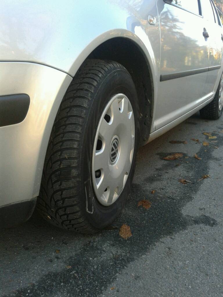

Cu ocazia "sarbatorilor de iarna" a primit bocanci Nokian wr d3 de care pana acum sunt multumit.

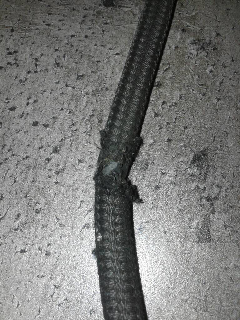

Nasol moment...profita de ocazie si schimba-le pe toate....indicat ar fi cica sa cumperi OEM...sa ne zici si noua la ce bani sunt...
Bafta :)
Nu vad de ce sa le schimb pe toate, le-am facut o inspectie la toate dupa ce l-am gasit pe asta pur intamplator si toate sunt ok.
Am luat de la cineva o bucata de furtun care pe exterior nu are panza aceea, ci o impletitura de plastic dur care in opinia mea protejaza mai bine.
Tapatalk on S Advance
vezi unde vine furtunul, poate s-a desprins din vreo clema si freaca de ceva de s-a rupt asa...
daca nu e rupt de la frecat de vreo piesa poate a imbatranit (de aia a zis Laurentiu sa schimbi tot)
Am inteles...furtunul vine de la una dintre cele doua valve prinse langa stergatoare (intelege-ti ce vreau sa spun), si intra in alta valva prinsa cumva de galerie. Acolo unde s-a rupt era/este un suport pentru acest furtun, de la acel suport s-a produs ruptura. Restul furtunelor sunt ok, nu sunt coapte, etc
Furtunul nou la exterior datorita plasticului care il inveleste e mai gros si nu mai joaca in acel suport.
L.E. furtunul nou e furtun de retur de la injectoare de la un Mercedes Atego (nu aveam alta masina diponibila sa ma duc sa caut un furtun nou, dar aveam alaturi un garaj de la o firma de trasport...:D)

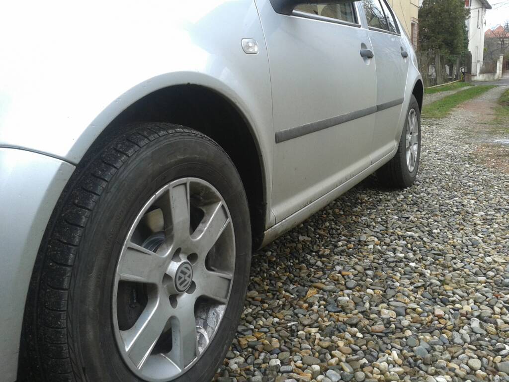

Buuuun, ca a venit primavara sau cel putin are tentative, m-am hotarat sa schimb si eu anvelopele. Daca tot am umblat la roti am schimbat discurile si placutele fata.
Cele vechi nu erau foarte uzate dar erau ovalizate, nu stiu ce marca erau dar stiu ca au fost schimbate de fostul proprietar la 122.000 km
