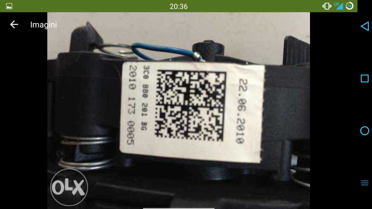

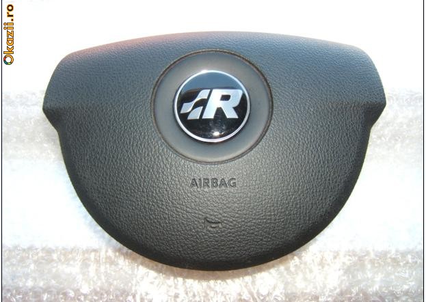

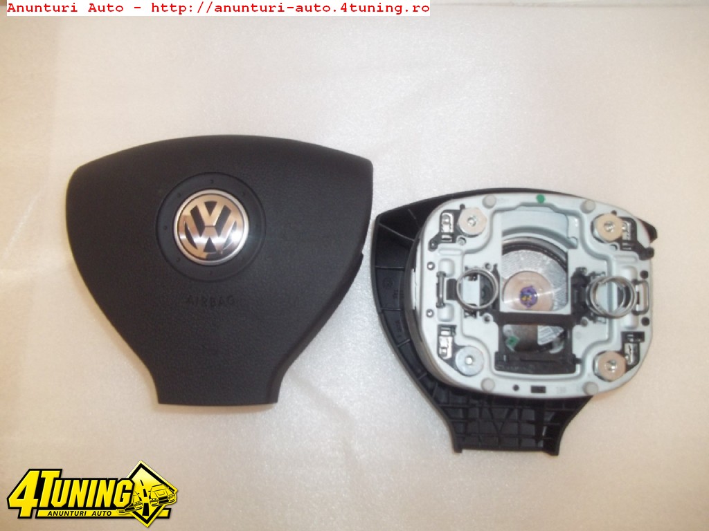

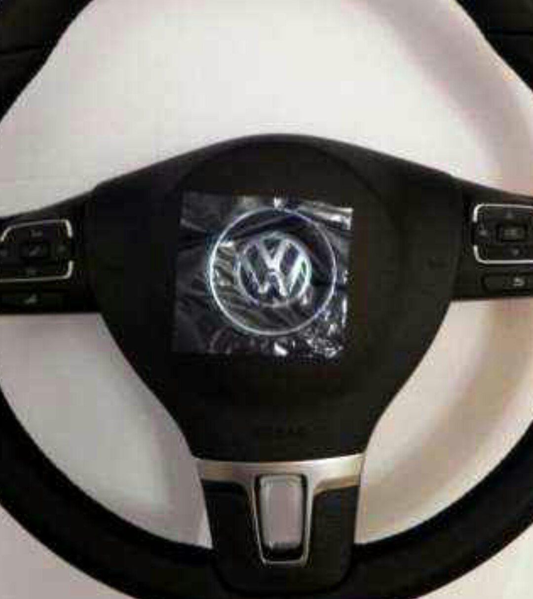

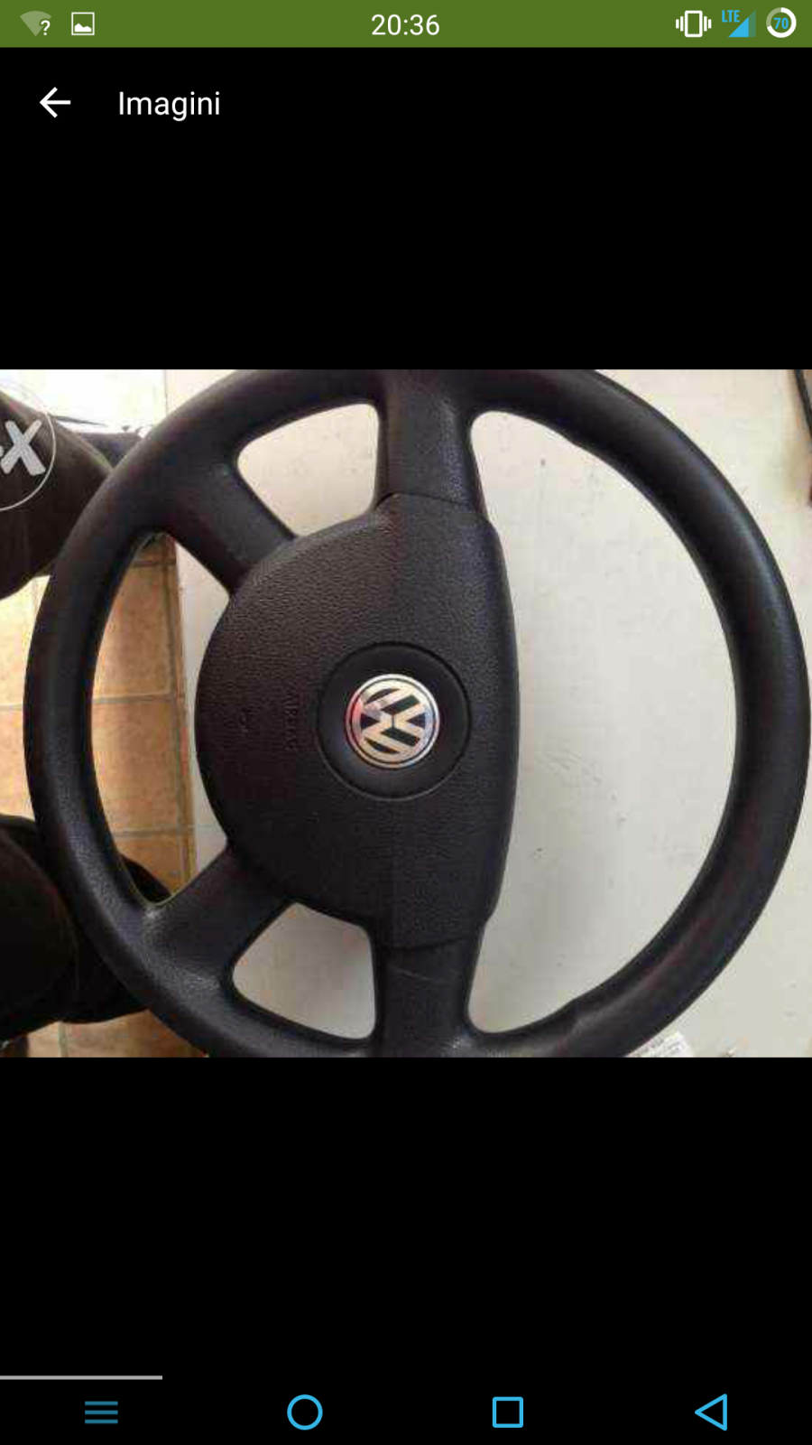

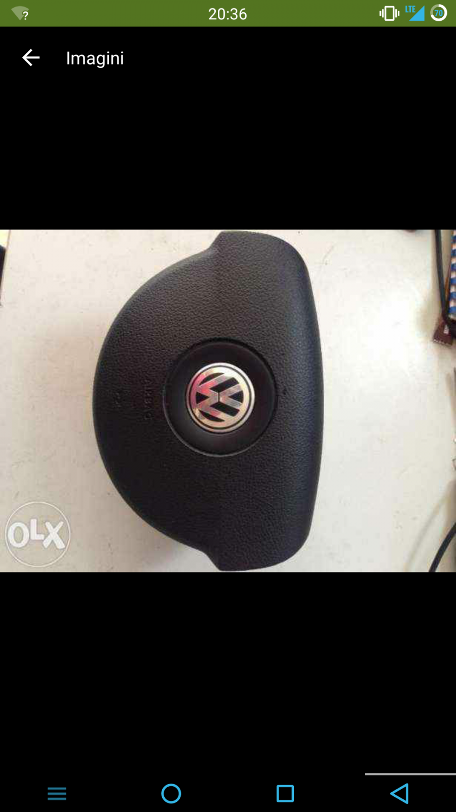

Se poate muta airbag-ul de pe volanul in 4 spite din cele 4 poze in volanul cu 3 spite din poza 5?! Multumesc.
post-85953-0-78337500-1435254003_thumb.p
post-85953-0-09516700-1435254016_thumb.p
post-85953-0-66566900-1435254032_thumb.p
post-85953-0-39277100-1435254114_thumb.p
post-85953-0-46073000-1435254208_thumb.p
Modificat de petro.ionut

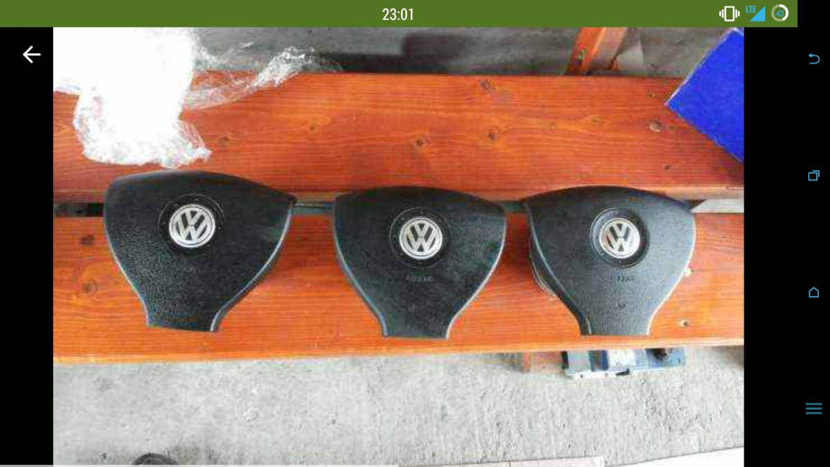

Dar airbag-ul in 3 spite modelul mai vechi in capac model nou?!
post-85953-0-34696300-1435265864_thumb.p
post-85953-0-96979300-1435265905_thumb.p
