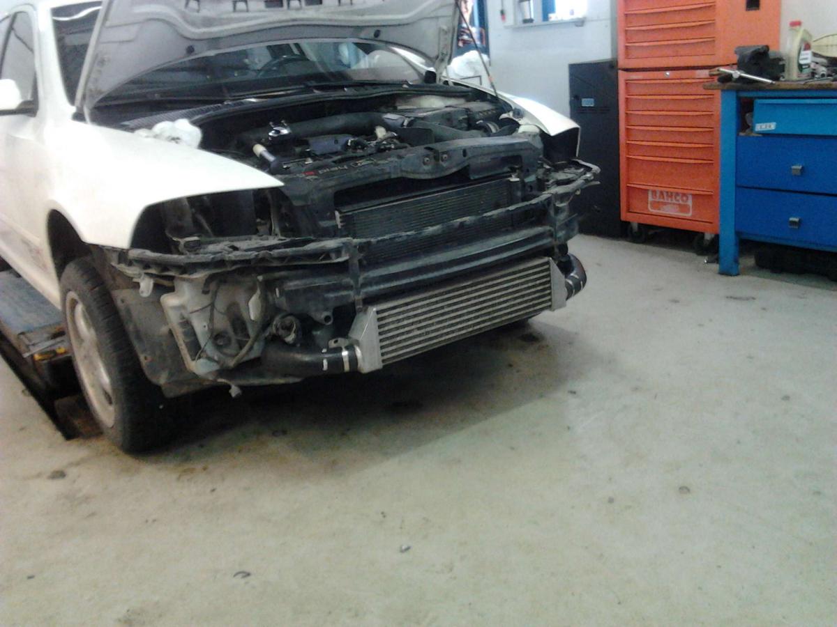

Ma gandeam sa ii fac si un upgrade de intercooler pana la vara.
Optiunile ar fi sa pun un twin care sa lucreze in paralel cu cel de S3 care il am acum sau unul singur mai mare.
In ambele cazuri pretul este de domeniul fantasticului si sunt inca in dubiu ce sa fac. Nu sunt inca convins ca am neaparat nevoie de racire suplimentara
Mai studiez problema....mai cer sfaturi...

Nu lagul ma ingrijoreaza, ci necesitatea unui IC mai mare decat cel care il am - nu sunt sigur ca am nevoie de el, eu avand si acum up-grade fata de cel stock. Problema e ca solutiile sunt ridicol de scumpe

O solutie ar fi si twincoolerul Forge dar nu prea imi inspira incredere cu pozitionarea in fata celui principal pentru ca ia spatiul de racire de la IC, AC si radiatorul apa -si e f scump de asemeni :D

N-ai nicio treaba cu Froge-ul, il am de vreo 2 ani pus si nu-s probleme.
Poti pune unul de S3, e cel mai ieftin si arhisuficient daca nu te dai pe circuit cu masina.
Modificat de B.o.g.d.a.n
Am de S3 acum, sper sa fie suficient pe stg 3. Nu ma dau pe circuit - vroiam doar pt linistea mea :)
Oricum cred ca o sa-i fac un sistem intrecooler water spray
Ms de raspuns :)
Modificat de saibot
Nu merita. O solutie de racire ar fi WMI, dar costa aproape cat un intercooler si risti mai mult.
La stg3 cu intercooler de S3 vei pierde putere vara. In rest, la mers pe strada, motorul nu are nimic.
Nu ma astept sa se intample ceva spectaculos insa nu ma costa nimic :). Dupa ce o sa fie gata spray-ul o sa vad dc scade temperatura in admisie dupa ce il actionez.
Pompa o am, mai iau niste furtune si duze pt pulverizare, o leg la curent si gata.
O sa ma distrez putin :D si pe urma pun un IC mai mare :))

Probabil ca voi pune o pompa suplimentara de spalator de parbriz care sa arunce apa pe IC(Intercooler water spray). Unele modele de Subaru STI si Mitsubishi Evo vin din fabrica cu asa ceva - ma gandesc ca nu le-au pus degeaba. Sunt kituri care se pot cumpara dar eu il voi face singur ca e destul de usor.

Maine cred ca ca o sa rezolv problema cu racirea
Dupa cum spuneam, azi am rezolvat cu racirea pentru vara.
Din pacate nu am apucat sa testez up gradeul pentru ca imi mai trebuie o conexiune pt furtunul Forge care cel mai probabil e pe masina lui Fusco.
Pe langa asta am facut si revizia, adica ulei, filtru, cam-follower si verificare la mecanica (bucsaraie, bielete, etc) - rezultatul fiind tzambal :))
Maine sper sa fie gata de teste.
