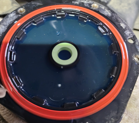

Isi poate da careva cu parerea legat de poza cu filtrul meu de motorina? Mi-a trimis poza de la service, apoi cand am fost dupa masina m-am uitat intre pliurile filtrului si eu nu vedeam nimic. Intre timp deja aveam filtrul nou pe masina. Evident ca nu am apucat sa pun mana pe particulele alea sa vad daca is metal, mizerie.
Ca si info: Passat B8 2.0 TDI CRLB, 216k km reali, an 2017 - masina e la mine din 2021, revizii anuale, nu fac mai mult de 15k km intr-un an.
Filtrul schimbat acum 11 luni.
Mecanicul a zis ca trebuie alta pompa de inalte si curatat tot ca asa fac toate.

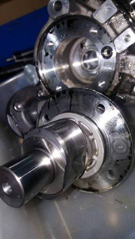

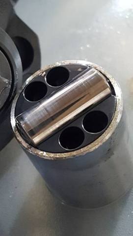

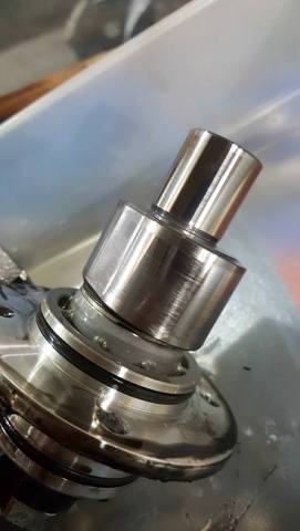

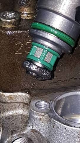

Va pun citeva poze,zilnic desfac si repar 3..4 pompe de toate marcile,si citeva zeci de injectoare,asa ca dispun de citeva sute de mii de fotografii.

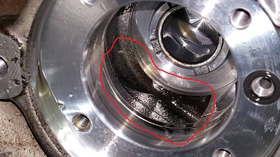

Bun, m-am mai documentat, deseara desfac sita regulatorului de pe pompa de inalte. Daca acolo ii nebunie direct la schimbat. Daca nu mai merg cu ea o perioada si o sa verific eu filtrul de motorina (am VCDS - ma descurc sa amorsez apoi) si in functie de aia iau decizia.
Revin cu o poza si cu sita.
Bun, am desfacut, pe filtru e mizerie, e moale, e maro, nu e magnetica.
In sorb se vad niste punctulete, in poza par mari dar in realitate is microscopice, de abia le vezi pe deget, puse langa un magnet puternic nu se misca (dar la dimensiunea aia ma gandesc ca oricum nu prea se lipesc de magnet), nu imi pot da seama din ce is.
Nu cred ca a fost vreodata curatat aici de cand e masina. Deci as zice ca e ok, tousi masina are 8 ani si 216k km.
O mai las vreo luna asa si apoi desfac din nou, nu e mare chestie, a durat 1 min.
Daca ai altceva decit motorina in pompa,e cazul sa te gindesti la o revizie completa,rezervor,filtrul,pompa,rampa,injectoare.Este adevarat,e scump,dar mai scump este sa repari daca se strica.
