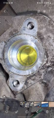

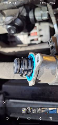

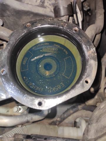

Salut băieți. După un drum mai lung am început sa aud un sunet puțin mai pronunțat fata de cum face pompa de înaltă (cam cum face o distribuție pe lanț ) și am desfăcut senzorul de debit și nu am găsit pic de șpan în schimb este ceva mizerie jos acolo. Este normal sa existe impurități acolo sau trebuie sa fie foarte curata motorina? Filtru de motorina a fost schimbat acum cam 30k km. Va atașez și poze pentru o părere. Mulțumesc
Cam mult.
Vezi cum arata.

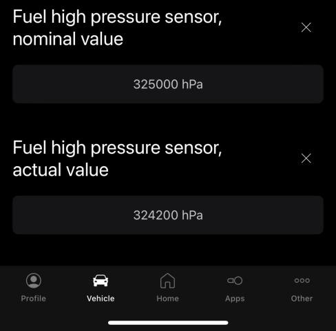

Salut! Am si eu o intrebare! La 2.0 TDI CSUD in regenerare motorul suna foarte bine si “Fuel high pressure sensor nominal value” are o valoare constanta la relanti de 325000. Cel actual variaza putin cum e si normal.
In momentul in care se termina regenerarea se schimba usor sunetul motorului (se accentueaza sunetul de injectie) si incepe sa fluctueze usor cel nominal (specificat). Valori injectoare 0.01-0.03 dupa reconditionarea lor pe banc Bosch.
Am comparat cu alta masina cu acelasi motor care suna
bine la relanti cand nu e in regenerare si specificatul este constant.
Care ar putea fi cauzele? Pierdere de motorina pe traseul? (in urma cu cativa ani dupa schimbarea uleiului+ filtre m-am ales cu acest sunet de injectie, amorsat pompa cu vcds, am tot schimbat filtrul de motorina anual de atunci si nu s-a mai remediat!) sau vreun senzor contaminat?

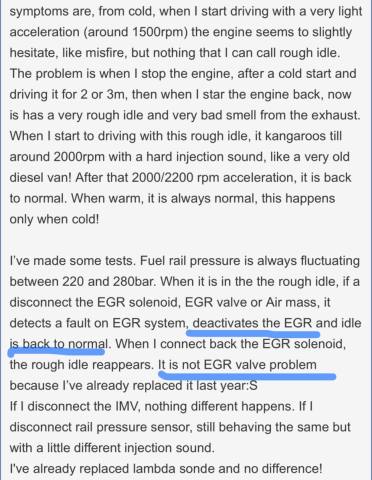

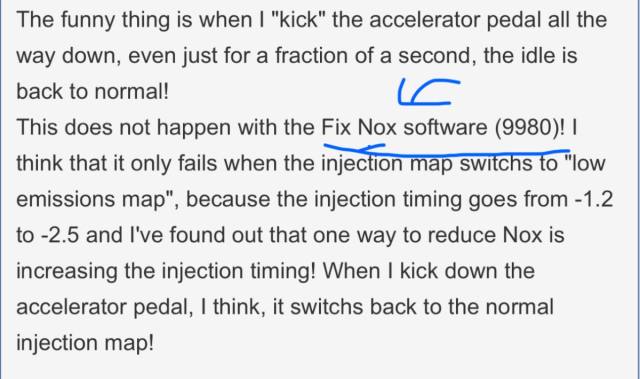

Alt motor, alta generatie, aceleasi simptome! Tacanit la rece pana accelerezi o data mai brusc.
Injectia o ia razna la rece, s-au inlocuit injectoare, egr si nimic, in schimb daca scoate mufa de la egr, ecu anuleaza egr si nu mai tacane! Se pare ca exista si un fix 9980 dar este deja diesel gate si tipului nu-i convine. Eu daca scot mufa de la MAF probabil inchide egr de joasa presiune si nu mai tacane.

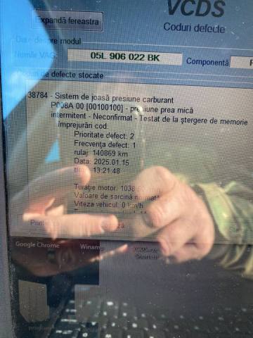

Salutare! In dimineata asta, dupa -10 grade afara toata noaptea, masina VW Passat 2.0 TDI 150CP din 2020 motor DSRB 140.000 km, a pornit un picut mai greu si cu spira aprinsa in bord. Masina nu tragea, intrata in limp mode. In 200 m s-a oprit, am repornit si totul a revenit la normal si am putut sa merg la munca 20 km. Peste 5 ore de repaus, aceeasi problema, primul start cu spira aprinsa, al doilea normal. Pana sa dau al doilea start, la o diagnoza mi-a iesit eroarea atasata, P008A 00 [00100100] - presiune prea mica in sistemul de joasa presiune carburant. Dupa asta pus bateria pe redresor gandind ca ea ar putea fi o posibila cauza. Ma poate ajuta cineva cu o parere, care ar fi cauza daca problema persista si nu este de vina bateria? Va multumesc!

Salut,pompa din rezervor, se dezamorseaza circuitul.
Modificat de R Z F
Multumesc pentru raspuns, RZF! Pompa din rezervor dezamorseaza circuitul intr-o perioada mai lunga de nefolosire a masinii gen cateva zile sau cateva ore?
In dimineata asta a pornit normal, fara eroare. Ieri am pus bateria pe redresor. Sa fie de vina oare bateria? Cineva asta mi-a spus, ca bateria fiind slaba si chinuindu-se sa porneasca, nu s-a facut suficienta presiune la pornire. Cam babeasca explicatia. Cat adevar ar putea fi aici? Intreb pentru ca ieri am citit pe grupurile de Passat B8 si mi s-a cam zbarlit parul in cap de cate probleme sunt cu presiunea de alimentare si cate cauze posibile.
Modificat de Catalin1609
faptul ca bateria a fost descarcata a influentat/afectat doar pompa din rezervor?
Daca ar fi doar pompa, nu ar fi asa rau. Cat despre intrebarea ta, nu o inteleg. Nu sunt mecanic, incercam sa aflu cam ce ar fi.
nici eu nu sunt mecanic,doar aceasta eroare ai gasit-o,de ce intreb,pentru ca atunci cand bateria nu are o tensiune minima sufera mai multe module si apar mai multe erori/becuri aprinse prin bord.
