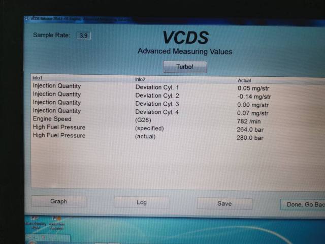

Ok, mercy mult de informații. Am cumpărat azi un rezulator nou, l-am montat și merge strună. În schimb are un zgomot foarte puternic în comparație cu ce am avut înainte sa moară cel de pe mașină. Nici cel cu care am reușit sa o pornesc nu are așa zgomot(ma refer la zgomotul produs de regulator). Acestea sunt valorile actuale pe mașină cu regulator nou
Modificat de mauagariciu
Urmareste HFP actual/specificat  sa nu depaseasca +/- 30 bar
Am sa încerc când am timp sa fac un log în mers ca în timp ce conduc nu pot sa urmăresc valorile
Regulatorul de presiune din rampa comună nu are adaptare? Mie îmi da eroare dacă intru pe acel canal
Diferenta de presiune se verifica la relanti.
Depinde de versiunea softului daca are optiunea de adaptare sau nu .
Oricum adaptarea tine doar cateva zile .

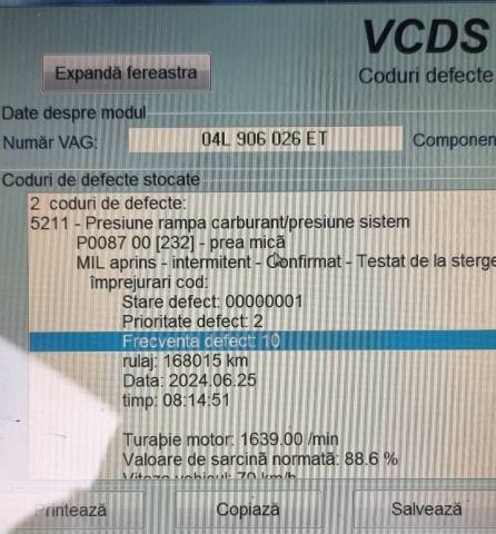

Superb 2016 2.0 CRLB... am mers pe roșu cu ea pana la 10km range... în fine...am făcut plinul după 1 săptămâna s.a aprins spirala când am accelerat brusc, daca o iau ușor  ajung la orice viteza... daca accelerez brusc spirala și lip mode...
am verificat senzorul după pompa de inalte am gasit ff puțina mizerie... cat varf la ac... un filtru de motorina nu am găsit nimic m.am uitat și cu lupa...
am vazut la un coleg o problemă asemănătoare dar nu am găsit și rezolvarea...:( ori am omiso dar nu cred...
Pe tester mi.a dat presiune mica în pompa de înaltă presiune... dar vreau sa mai pun odata testerul ca acum mi.a aprins și check...

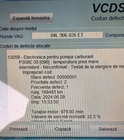

Ps: erorile care le.am avut pe masina...
Daca a tras mizerie in pompa,posibil ca regulatorul pompei,sau al rampei,sa fie partial blocat,chiar daca la prima vedere nu se observa nimic,in interiorul regulatoarelor, unde exista componente mobile nu se poate vede.Curatat cu ultrasunete,si probat,eventual imprumutat un regulator de la altcineva si probat.

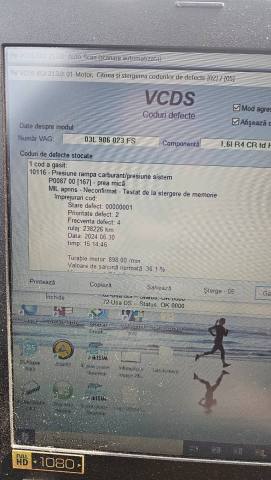

Salutare. Am răspuns aici pentru ca nu pot face un topic nou. Am și eu un B6 din 2010, CBBB. Pe scurt, masina mergea foarte bine și intr-o dimineața vibra și trepida la relanti. Ma gândeam ca e regulatorul de presiune și am dus-o la service, l-au schimbat. Când ies cu ea în proba, ii dau talpa, în 3500-4000 rpm îmi intra în limp cu eroarea de "presiune mica pe rampa", adică P0087. Momentan e la mecanic, de vreo 5 zile. Nu s-a apucat de ea. Știu doar ca a verificat cu regulatorul vechi și făcea la fel și a înlocuit electrovalva de pe pompa tandem cu o electrovalva nou, dar din păcate, a fost aceeași treaba. Masina dădea aceeași eroare. La ce ma pot aștepta? Nu am găsit span pe sita regulatorului și nici în gaura de la electrovalva. Totul era super ok. Când am dat și am înlocuit filtrul de motorina, acolo am găsit ceva span alții. Poate fi fin pompa tandem, din returul injectoarelor, din pompele de motorina? Dacă a mai avut cineva o problema asemănătoare, aștept sa îmi răspundă. Mulțumesc mult!
