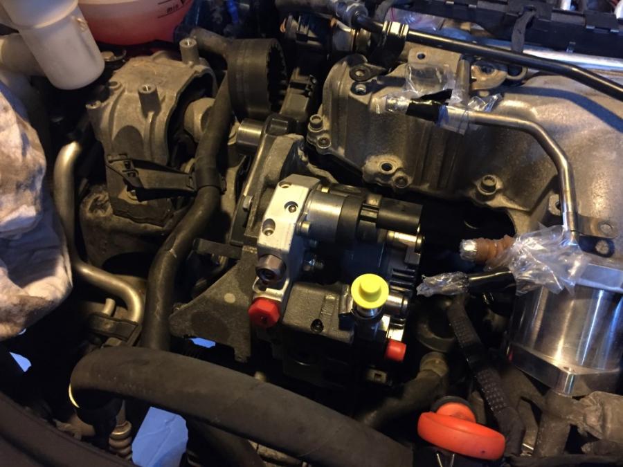

Pentru cei care vor sa evite problema la HPFP se poate face upgrade cu bani relativ putini la o pompa superioara care nu da fail, se numeste CP3 ;)
Cat ar costa acest upgrade?
Chiar interesant ce spui tu acolo. Daca se potrivesc si totul e ok (si ca bani) cred ca merita. Noi acum avem CP4 nu? Dar cu ce difera?

Este vorba de pompa montata pe modelele mai vechi CR, are 3 pistoane si un mecanism putin divers, mult mai fiabil.
In US se monteaza de 3 ani acest kit, costa 1500 cu tot cu pompa. http://www.fixmyvw.com/2micron-cp3-retrofit-pump-kit-for-cr-tdis/
Pompa in sine se gaseste de la 50€ pe ebay si la dezmembrari la noi.
Chitul de montare costa 350$ dar daca doriti luam unu si il replicam aici cu foarte putini bani si ne impartim costurile.
Eu am deja pompa si cu siguranta am s-o montez. Nu am decis daca sa cumpar kitul sau sa fac totul de la 0 aici.
Daca e cineva interesat de kit sa imi spuna.

Salut, referitor la acel retrofit un coleg de pe celalalt forum clubaudi lasase un link destul de interesant sper ca e ok daca il distribui si eu mai departe aici - http://www.roflwagens.com/showthread.php?12248-Retrofitted-a-CP3-pump-to-the-CR-2-0L-TDI
CP3 este o versiune mai industriala a pompei insa este folosita daca nu ma insel si pe alte modele gen 320/520 acolo unde nu s-a plans nimeni de-a lungul timpului de astfel de probleme.
