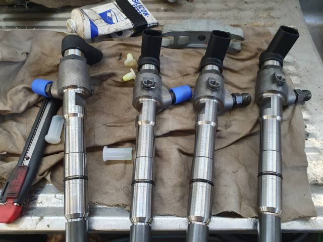

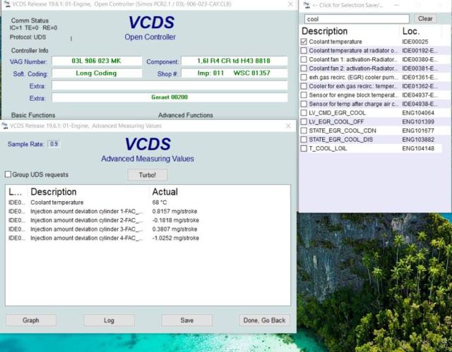

ma mai gandi putin si am mai cautat pe net. cel cu injectoarele, mi-a spus ca isi ia automat codarea cu noile serii de la injectoare, desi am mai cautat acum pe net despre asta, iar scrie ca la asa ceva, se codeaza MANUAL, masina nu stie sa isi ia valorile. iar poate de aia are valorile alea putin cam dereglate la mg/strokes?
cat cu presiunea, pariez pe ceva regulator/sezor. in combinatie, un cârâit sesizabil la acceleratie. astept sa vad ce ar zice cei de la vw si dupa cred ca ma bag si eu pe acolo, daca ar mai fi cazul. pana la urma e vorba aia, "ce-i facut cu mana ta e bun facut"
Daca nu stie sa le codeze crezi ca a stiut sa le monteze ? :icon_cheesygrin:
Daca nu a curatat chiulasa pe zona saibei de foc,e posibil si sa se auda pierderea de compresie,dar cum stiu ca motoarele astea au problema cu injectia,eu personal nu ma gindesc decit la injectoare.
Eu as lua un injector din cele vechi,si l-as monta pe rind in fiecare cilindru pina ar disparea acel tacanit.Eventual le-as proba pe bancul de probe bineinteles,sa vad care este mai bun.ATENTIE la cele doua suruburi de prindere ale injectoarelor,se rup foarte des,inclusiv la desfacere,si asta inseamna sa scoti capacul superior ca sa poti scoate bucata rupta ramasa in chiulasa.
Apropo,treaba cu ambalajul injectoarelor si protectiile acestuia,capacele de plastic,punga sigilata....pai in ziua de azi,si banii se falsifica usor,ce sa zic,la duze te-ai uitat?Aveau referintele scrise cu laser pe duze, M0011?Numarul de pe bobina,este de genul A2CXXXXXXX sau este 03L130277B?
A pus cineva 2 noi continental pe un golf, are corecții mari pozitive +-2 pe cele vechi și corecții negative compensatorii pe cele 2 noi.
Cred ca mai trebuie încă 2 noi?
Cil 1 și 4 corecții mari cu plus, injectoare vechi.
Cil 2 și 3 injectoare noi corecții cu minus la fel de mari. Injectoarele cu cod A2C9... pe bobina.
Motorul este zgomotos la drum și puțin neregulat pe loc. Corecțiile fluctuează destul de mult, 1-2.5 de exemplu.
Modificat de davidut5
Mie îmi par noi. Am luat și restul noi, merge foarte bine.
