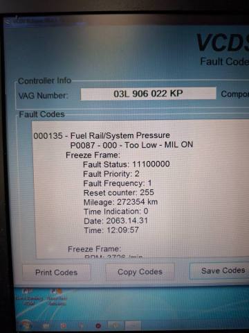

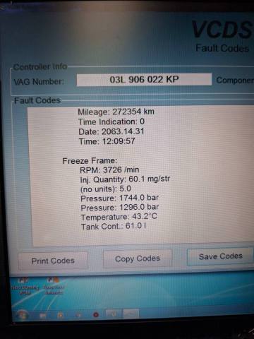

Am început sa-mi iau și eu la turații mai mari eroarea P0087 și nu știu ce sa fac în sensul ca doar pompa de inalte cred ca mai poate fi și vreau o părere înainte de a o inlocui.
Am verificat dacă am span și în filtru și la regulator, dar momentan nu este.
Verificat injectoare și pe tester și cu paharele, valori foarte bune.
Înlocuit regulatorul de presiune de pe rampa comună cu unul nou Bosh.
Regulatorul de debit de pe pompă inlocuit in urma cu un an tot nou.
Presiunea pe joase înainte de intrarea in pompa e înalte 4 bar.
Mulțumesc anticipat.

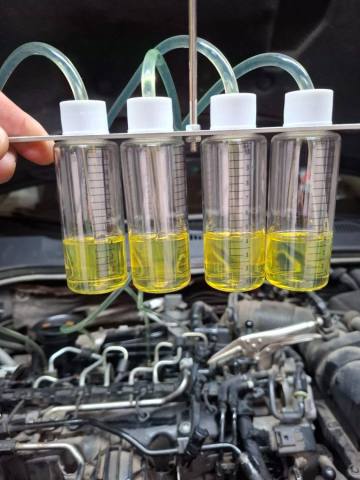

@G a b r i e l, pana la urma ce corectii ai pe injectoare, la rece, de ce sa le excluzi?
Rampa de retur a injectoarelor este schimbata cu noul cod?
G a b r i e l
salutare, Dolfin!
prin corectii ma gandesc ca te referi la valoarile masurate in mg/stroke. daca da, ele sunt la rece toate aproape de 0, iar la injectorul 3 uneori sare de 1. tin a mentiona faptul ca inainte sa schimb si injectoarele era la fel, doar ca imi intra motorul in limp mode cand considera ca nu era unul din ele in regula. coincidenta daca ma intrebi pe mine, este faptul ca e vorba tot de injectorul 3. dar, in prezent, nu mai am problema asta.
rampa de injectoare nu este schimbata, ci cele 4 injectoare.
Ce injectoare ai pus, OE cu codul nou sau Siemens VDO/Continental cu codul nou?
In mod normal inj. 3 ar trebui schimbat la valorile din foto.
