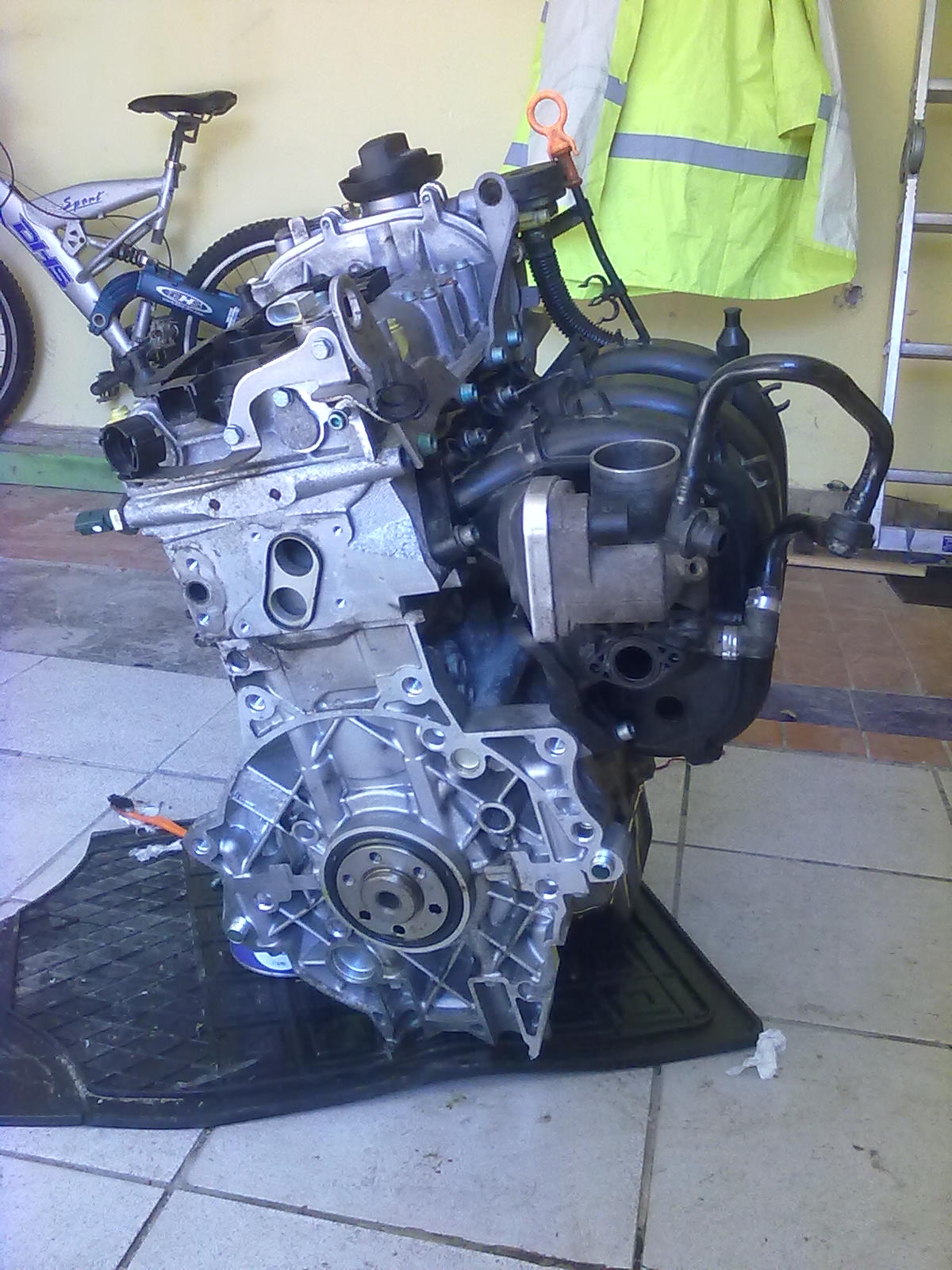

Se poate inchide! Pana la urma am primit cadou un AZQ!
post-11924-0-65795100-1338388700_thumb.j
cadou???? Cred ca astfel de cadouri sunt mai rare in ziua de azi.
S-o folosesti sanatos.
si la cum arata misto cadou...
